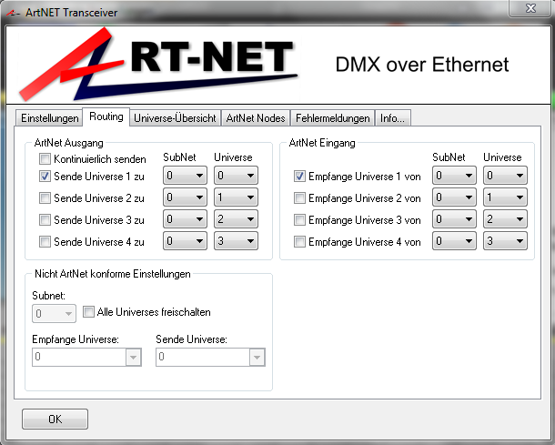

zuerst fällt mir auf dass du ein Feedback gebaut hast, also du empfängst auf der gleichen Universe auf der du sendest.

Ich hab gedacht das mit den Universes gehört so. Ich will nämlich die Werte welche im PCD eingestellt sind auch am Handy sehen. Und diese am handy angezeigten werte dann am Handy verändern sodass sie sich auch im PCD ändern.
Stimmt das nicht?

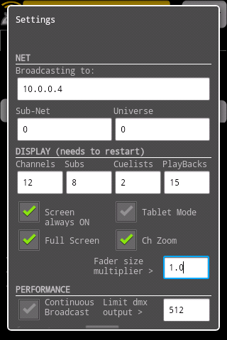

PCD ArtNet -> send and remote IP =10.0.0.3 (IP vom Handy) ; Subnet 255.0.0.0
Handy -> Broadcasting to 10.0.0.4 (IP vom PC)
Aber ich bekomme immer noch den selben Fehler...

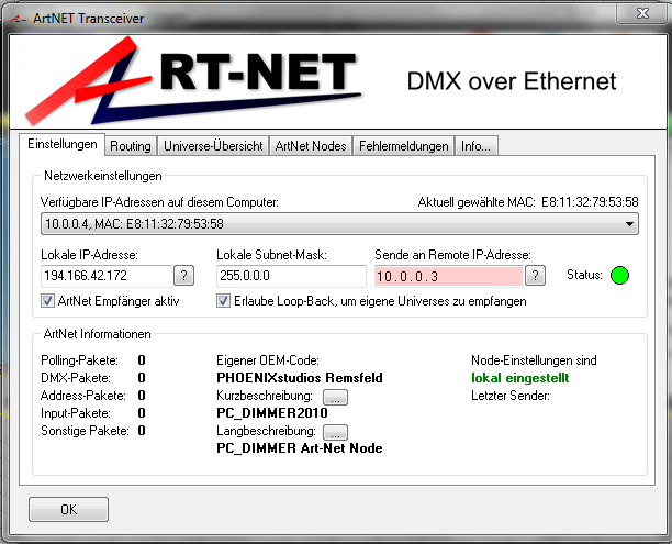

Hey.
Also ich habe hier noch ein paar Screenshots zur besseren Übersicht gemacht. :)
LG
Mark

Dann probier doch einfach mal, wie Martin sagt, die IP-Adresse deiner Netzwerkkarte bzw. WLAN-Adapter auf eine 192.168.0.x und Subnet auf 255.255.255.0 zu stellen (PC und Handy, Netzwerkkarte und ArtNet).
