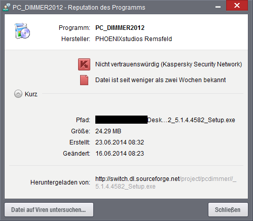

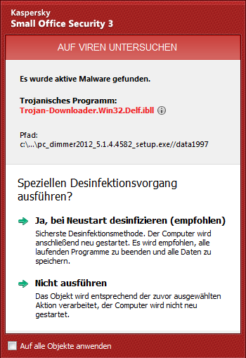

Bei der Install gerade eben passiert, siehe Anhang.
Ich weiß, dass der Kaspersky da etwas "empfindlich" ist. Aber das sollte als Warnung ja genügen.
Der "Trojan.Downloader" wird vermutlich der Visualizer sein, den er bei der Install downloaden möchte. Aber trotzdem könnte das ein Problem darstellen.
Es wäre schade, wenn hier der gute Ruf vom PC_Dimmer kaputt geht...

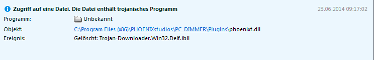

Muss ich leider noch erweitern, während der Programmausführung die folgende Meldung erhalten...

zum ersten Bild: Die "Reputation" des Programms sagt überhaupt nichts aus. Ich melde die Software nicht Kaspersky und die kennen halt meine neue Softwareversion "noch" nicht. Wenn Kaspersky meint ich sei nicht vertrauenswürdig kann ich damit leben
Zu der Meldung zum Trojaner: Kaspersky ist scheinbar etwas euphorisch zu sein, wenn man die folgende Statistik zum PC_DIMMER ansieht: https://www.virustotal.com/en/file/c2c9 ... /analysis/
Die PhoenixT.DLL habe ich für ein Interface vom Hersteller Bocatec geschrieben. Der gesamte Quelltext dieser Datei kann bei Sourceforge.net eingesehen werden. Dort ist definitiv KEIN Virus enthalten
Der Quelltext ist auch nochmal zu diesem Post angehängt. Vielleicht kann man da den Virenscanner auch mal drüberjagen.
