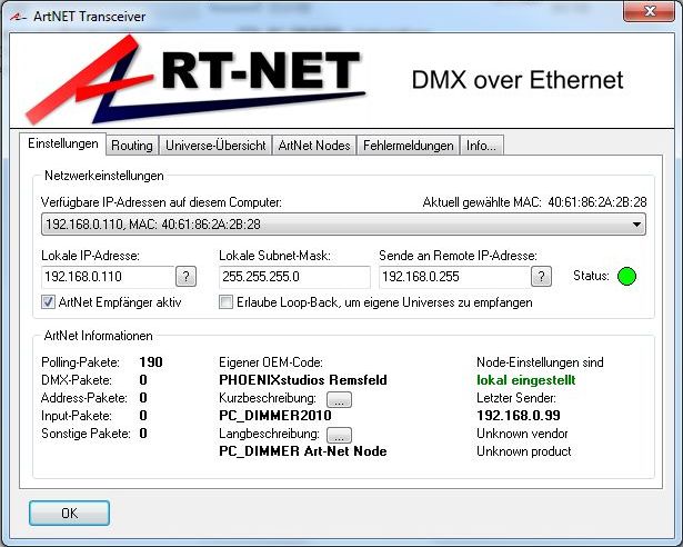

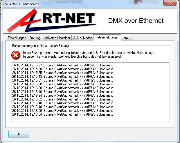

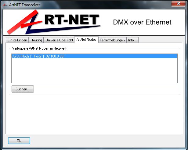

Ich habe mir dann das ArtNet Box von Ulrich Radig gekauft. Habe extra das fertige Modul genommen, da ich technisch nicht so sehr versiert bin. Leider bekomme ich das ganze nicht zum Laufen. Unter DMX Workshop wird es zwar erkannt und ich kann eine (unkontrollierte) Lichtausgabe erzeugen, wenn ich die Box allerdings anpinge, bekomme ich unregelmäßige Ergebnisse. Von 4 Datenpaketen kommen mal nur 3, mal auch nur 2 an. Unter PCD bekomme ich überhaupt keinen DMX-out, obwohl da sInterface auch hier als verfügbares Gerät im Netzwerk aufgeführt wird. Mein Licht-PC hat die IP 192.168.0.110, das Interface hat die 192.168.0.99. In den Einstellungen in PCD für das Interface bekomme ich eine Menge Fehlermeldungen angezeigt, die ich nicht deuten kann (sh. Anhang). Ich hatte gehofft, ich kann mich auf die Bedienung konzentrieren und keine technischen Probleme meistern. Kennt sich jemand mit ArtNet aus, bzw. ist bereit, ein wenig Zeit für mich zu opfern ?

"SourceIP&ArtSubnetmask <> ArtIP&ArtSubnetmask" wurde in einer alten Version des ArtNET-Plugins dann angezeigt, wenn die IP-Adresse des Senders und die ArtNET-Subnet-Adresse nicht mit der erwarteten IP-Adresse und der ArtNET-Subnet-Adresse übereinstimmten.
Diese Fehlermeldung habe ich in der aktuellen Version des Plugins deaktiviert. Eigentlich sollte die Version mit der aktuellen Version des PC_DIMMERs mitgeliefert werden. Anbei dennoch die aktuelle Version des Plugins als Einzeldatei.

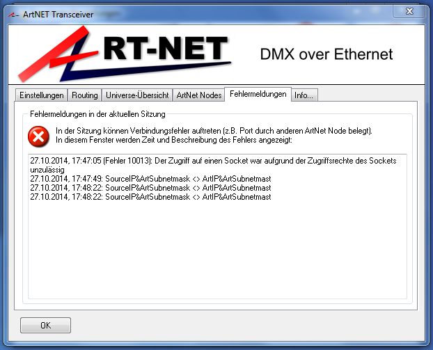

Ich habe zuerst die .dll kopiert. Da dies keinen Erfolg brachte, habe ich erst PC-Dimmer ganz neu installiert und dann die .dll nochmal auf die von Dir genannte ausgetauscht. Leider erscheint immer noch die Fehlermeldung zusammen mit der neuen Meldung ... der Zugriff auf einen Socket ... (sh. Anhang)
. Woran kann dass denn nun noch liegen ? Hast Du bitte noch eine Idee ?

Socket-Fehler 10013 deutet darauf hin, dass an eine Broadcast-Adresse gesendet werden soll, aber die Berechtigung von Windows hierfür nicht ausreicht.
1. PC_DIMMER als Admin gestartet?
2. Firewall mal deaktiviert
3. Gib als Remote-IP-Adresse unter "Einstellungen" mal nicht 192.168.0.255, sondern explizit die 192.168.0.99 an
