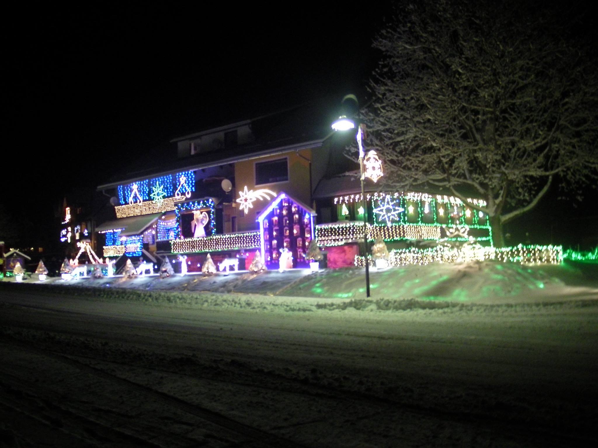

leider bin ich für alles zu blöde. ich krieg es einfach nicht hin. kurz mein projekt. ich habe 5 weihnachtsbilder in der größe von ca. 3x1,5m.
die habe ich bis jetzt einfach mit 5 stk par56 im farbwechselmodus der scheinwerfer beleuchtet. heuer haben wir eine weihnachtsbeleuchtung einschaltung. alles zusammen habe ich gut 30-40 000 leds. zu meinem vorhaben. es ist alles dunkel, meine tochter singt ein lied geht von bild zu bild. dabei sollen sich nach und nach die scheinwerfer bei jedem bild einschalten. jetzt soll der erste scheinwerfer beim ersten bild in rot zu leuchten beginnen und in den farbwechselmodus wechseln und in dem modus bleiben. geht sie am zweiten bild vorbei soll der scheinwerfer blau beginnen und in den farbwechselmodus wechseln. das soll bis zum fünten bild so sein. auch sollen die scheinwerfer danach im farbwechselmodus bleiben. wie soll ich das am besten programmieren. ich komm mit der szeneerstellung nicht klar. vielen dank im vorhinein.

vielen dank für die antwort. klingt gut, für einen der sich damit auskennt. bin eine null auf diesem gebiet, aber aufgeben tut man einen brief. werde mich heute und morgen abend nochmal dahinterklemmen. hab ja eh noch bis nächsten freitag zeit. glgl
