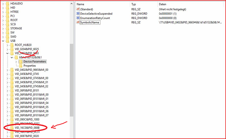

Vielen Dank für deine Bemühungen, ich kann den Ordner "VID_04B4&PID_0F1F"
in der Reg. leider nicht finden.
Mit der Suchfunktion habe ich nur den Wert "DeviceSelectiveSuspended" gefunden.
Diesen habe ich von 1 auf 0 gesetzt, den Rechner neu gestartet und Pc Dimmer geöffnet.
Leider wieder mit der bekannten Fehlermeldung "Anwendungsfehler"
Was kann ich noch testen?
LG RM

Re: Interface FX5
Das FX5 hat auch noch einen zweiten USB-Vendor-String. Dieser wird bei Dir auch angezeigt:
Der erste String: VID_04B4&PID_0F1F
Der zweite String: VID_16C0&PID_088B
Schau beim zweiten String mal nach.
PS: beim genaueren Überlegen wird darüber vermutlich das FX5 vom Digital-Enlightenment-Interface unterschieden. Die 04B4 ist vom Original-DE-Interface und die 16C0 vom FX5...
- fx5.png (222.31 KiB) 20879 mal betrachtet

Hallo Christian
Der zweite String: VID_16C0&PID_088B hat funktioniert. Der Anwendungsfehler beim FX5 ist somit behoben.
Ich habe die neue Version (PC Dimmer 5.3.1) installiert, dabei ist mir aufgefallen das beim öffnen von PC Dimmer das Interface FX5
irgenwie die Verbindung verliert. Erst nach Reset in den Einstellungen des FX5 und neu Suche nach dem Interface
funktioniert das ganze wieder. Der Hacken beim Interface ist gesetzt.
Bei der alten Version (PC Dimmer 5.2.0) habe ich dieses Phänomen nicht.
Hättest Du hierfür auch eine Lösung?
LG RM
