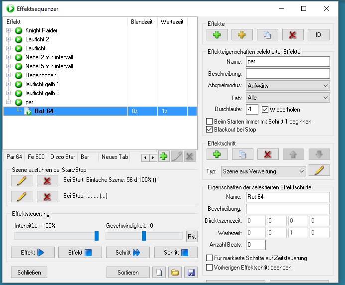

Nur irgendwie mag das "Blackout bei Stop" bei mir nicht gehen.
Hab's auch mit Lauflichter und einer bestimmten anzahl Wiederholung getestet er hält an aber kein Blackout.
Anbei ein Bild wie ich es konfiguriert habe vielleicht liegt der Fehler aber auch an mir.
mfg
Stefan
Edit: Was mir noch einfällt das Fenster ist wein wenig zu kurz (Siehe Anhang)

Re: Effektsequenzer
bei "Szenen aus Verwaltung" funktioniert der Blackout grundsätzlich nicht. Lediglich bei den "Direktszenen" wird intern mitgeloggt, welche Kanäle/Geräte durch den Effekt geändert wurden.
Tut mir leid, aber hier kann ich aufgrund des Aufwands nichts ändern. Daher einfach "Direktszenen" verwenden und gut ist

Re: Effektsequenzer
Ok, wusste ich nicht könnte man dann das Kästchen ausgrauen wenn man den falschen Typ gewählt hat.
mfg
Stefan
Edit: Ne auch mit Direktszene ist nichts zu erreichen, auch erstellte Lauflichter über den Editor gehen nicht. Selbst automatisch machen die keinen Black Out bei mir. Nur über die "Szene Bei Stop",...

Re: Effektsequenzer
Das Verhalten is bei mir genauso.
Habe einige Effekte mit Direktszenen Programmiert. Seit dem Update geht das BlackOUT bei Stop nicht mehr.

Re: Effektsequenzer
Hmm, das Verhalten kann ich bei mir nicht nachvollziehen. Sowohl automatischer Stopp nach Ablauf der gewünschten Durchläufe, als auch bei manuellem Stopp des Effekts wird der Blackout nachvollziehbar durchgeführt.
Könnt ihr mir euer Projekt mal hier anhängen?
