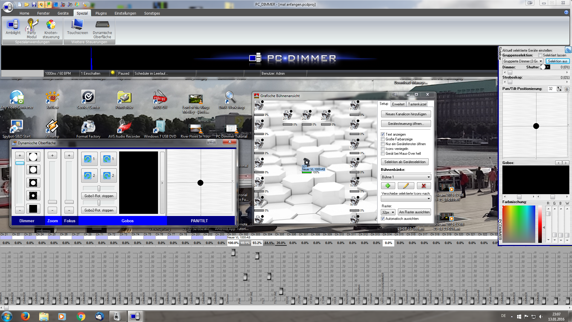

Ich zeige mal was ich bislang gemacht habe:
Wenn ich in der Bühnenansicht RKlick auf den VL 1000 mache kann ich alle von mir erstellten Kanäle reingeben, funktioniert!
Nur in der Dynamischen Oberfläche geht lediglich der Dimmer (der aber auch nur langsam reinfadet) PAN-Tilt,Fokus und Gobo-Rotation.
Zoom ist ohne Funktion, und der Rest wird nicht angezeigt.
Mache bestimmt gerade nur viele Anfängerfehler. Im Anhang ist Screenshot und mein DDF.
Helft mir mal bitte
Gruß, Maddin

- 111.png (1.19 MiB) 6695 mal betrachtet
Vari-Lite VL1000AS.pcddevc- (43.43 KiB) 673-mal heruntergeladen

Oder, wenn mal jemand schauen kann, warum der "Zoom" in der "Dynamischen Onerfläche" nicht funktioniert, wäre mir auch schon sehr geholfen.
Gruß, Maddin
