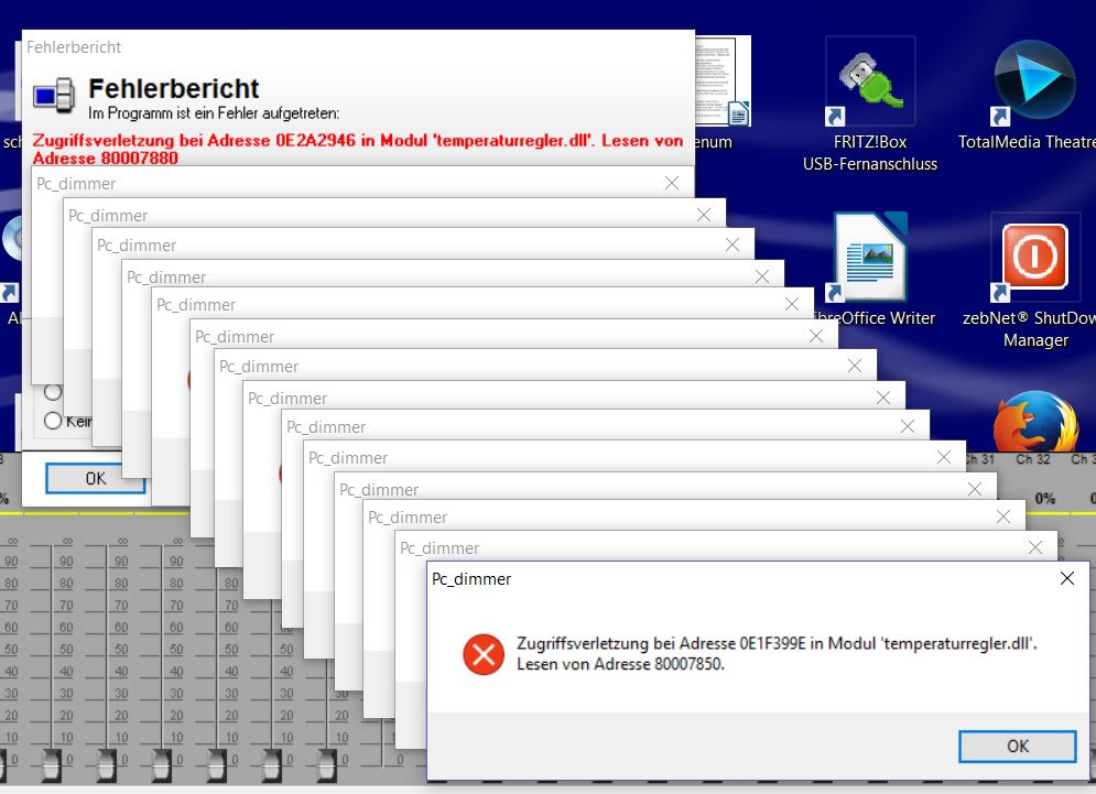

Schon wieder :wall: :wall: :wall: :wall:
Ich habe eine Projektdatei auf einen USB Stick kopiert wollte PCD starten - der erste Absturts, PCD Deinstaliert neuinstaliert - ging wieder nicht, neuinstaliert und alle Übrigen Dateien gelöscht (warum wird das PCD Verzeichnis nicht gleich von der Deinstalationsroutuine gelöscht) - ging wieder nicht.
Was kann ich noch probieren?

wenn du die Temperaturregler Funktion nicht brauchst, nimm die alte DLL Datei vom 08.01.2013.
Für den Fall, dass du die nicht hast habe ich dir mal einen Link zu meiner DS mit angehängt, da ich die Datei hier nicht hochladen kann.
Die Datei muss in das Verzeichniss, wo auch die jetzige Datei liegt.
Eventuell musst du dafür Admin Rechte am PC haben (hängt von den Einstellungen und vom Betriebssystem ab).
Link: https://gofile.me/2azS0/LfW9VUlf
Ich hoffe es hilft dir erst mal weiter.

Danke für den Tip, ich weis zwar jetzt nicht ob der auslöser war das ich sämtliche registrie Einträge gelöscht habe oder die dll aber es läuft wieder Danke.
Re: Startproblem
Moin,
bei manchen Windows-Rechnern ist wohl nicht die gleiche Einstellung für die Dezimalstellen-Trennung eingestellt. Unter Umständen hatte das Plugin dann Probleme, die Kommazahlen aus der Registry zu lesen und zu konvertieren.
Der PC_DIMMER läuft auch ohne diese DLL. Wenn sie Probleme machen sollte, könnt ihr die Datei auch einfach löschen :)
