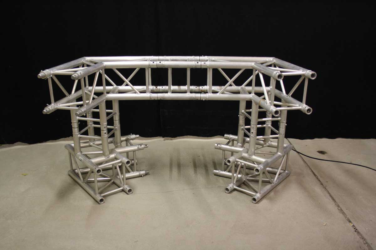

- Trussconsole.jpg (160.08 KiB) 25097 mal betrachtet

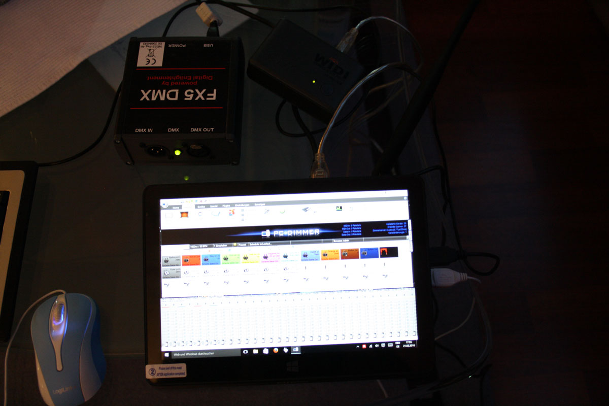

- Meine fernsteuerung per Tablet und USB Midi Funkstrecke
- Tablet-mit-Midi-USB-stick.jpg (45.76 KiB) 25097 mal betrachtet
- Da drunter der PC-Stick mit MIDI-Stick ... cool

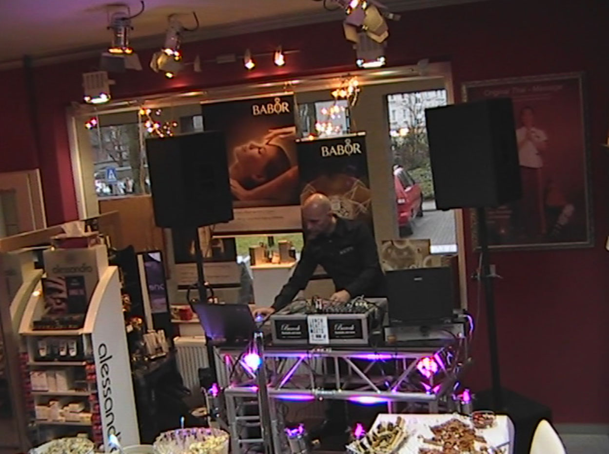

- DJ-Plattform.jpg (35.35 KiB) 25097 mal betrachtet
- DJ-Console.jpg (54.94 KiB) 25097 mal betrachtet

Also, ich habe mir beim Einrichten des PIPOs sehr viel mühe gegeben von Anfang an alle möglichen "Sparfunktionen" zu deaktivieren, habe zwei Abende alles abgesucht und abgeändert um die gleichwertigkeit zu minem Standart Desktop PC (i7) herzustellen !
Auch Hintergrundbild einstellungen ... alles.
Dann habe ich als erstes PC-Dimmer installiert und dann das FX5 ! Zuvor aber dessen Treiber ! Das Projekt überspielt (vom i7 )
Um mich zu überzeugen habe ich "Jetzt gerade" nochmal alles aufgebaut und Fotografiert !
Das FX5 Sendet ! (ebenso Enttek Open und Entek USB Pro (ohne DMXIn zu testen) )
Bewiesen dadurch, das ich den DMX out mit dem DMXIn meines Martin Blades verbunden habe ! Die pars im martin Showdesigner reagieren wie gewünscht !
Auch Das Midi Funkteil Funktioniert einwandfrei, hier aber mal nicht den Stick, sondern den Funk Merger ! So kann ich zusätzlich auch ein Mastermidi Keyboard per Midikabel anschließen.
Allternativ:
Auch Loopbe2 Funktioniert, und der DJ-Controller Orbit läuft auch einwandfrei !
Anschließend habe ich DMXC3 (ungetestet) und Freestyler Instaliert , habe aber da nur den Freestyler real angewendet (ähnelt dem Martin LJ)
Fakt ist ! das der PIPO bisher Super Funktioniert ! "Hardcore" tests werde ich prüfen, wenn ich ein aufwendiges Projekt habe !!
Ist es möglich den/einen Audioanalyser seperat einzubinden/programmieren ?
Den gerade S2L ist einer der Wichtigsten Funktionen überhaupt , in einer Lichtsteuerung ! Wenn dann S2L auf einem anderen CPU-Kern laufen würde, währe der CPU-Kern auf dem der PCD-Kernel läuft entlastet.
Gruß Ralf
Allternativ:
Gruß Ralf
