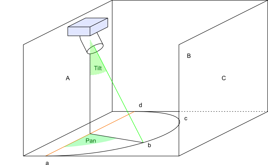

Du musst dir klar machen, dass die Koordinaten, die du im PC_DIMMER eingibst, eins zu eins als Pan- und Tilt-Werte übernommen werden. Damit werden aber kartesische Koordinaten (Koordinaten auf der X-Y-Ebene) als Polarkoordinaten (Winkel mit Gerät als Mittelpunkt, Pan und Tilt) eingesetzt, ohne sie umzurechnen. Bei kleinen Winkeln (wie z.B. bei Scannern) geht das, bei MHs mit über 180° Fahrbereich wird es, wie du bemerkst, etwas schwieriger. Ich habe mal eine kleine Illustration gemacht:
Wenn du hier Wand A herausnehmen willst, ist das noch recht einfach: Pan auf Bereich a-d begrenzen, Tilt von Boden bis Decke. Bei Wand B wird es schwieriger: Du könntest hier noch recht praktikabel Pan auf a-c begrenzen, dann geht dir halt ein Bereich vom Boden verloren. Du könntest es noch weiter annähern, indem du in der Kalibration ein Trapez zeichnest. Bei Wand C hast du jedoch nun ein Problem, da du mehr als vier Eckpunkte für die Kalibration bräuchtest: Im Pan-Bereich a-b bräuchtest du den vollen Tilt-Verfahrbereich, in b-c nur bis zur Wandunterkante (was in Polarkoordinaten eigentlich auch noch eine Kurve ist), und von c-d wieder vollen Verfahrbereich in Tilt.
Du siehst, es ist relativ kompliziert, die Bereiche im 3D-Raum auf die Polarkoordinaten des Heads abzubilden, wobei du dann bei komplizierten Räumen auch noch die 2D-Vorgabe aus Szenen und Co. sinnvoll auf das 3D-Modell abbilden musst. Wenn man den Gedankengang weitertreibt, müsste man das gesamte Programm 3D-fähig gestalten und ein Modell des Raums mit der Geräteanordnung abspeichern. Für ein paar Lichteffekte ist das aber dann vielleicht doch zu kompliziert. Damit musst du dich also arrangieren ;)

Genau da liegt mein "Problem"... Das mir für halt für einen "komplizierteren" Raum die vier Kalibrierungspunkte nicht ganz reichen. Aber anhand deiner Erklärung ist das nun wenigstens ein wenig Logischer :rolleyes:
Die Erklärung sollte ins WIKI rein ;-)
