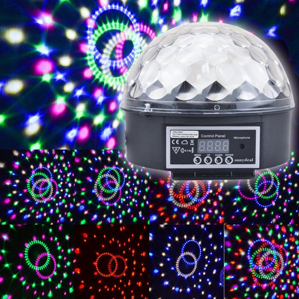

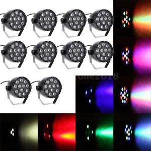

Das erste Gerät ist ein 12 LEDs Par Licht 8Kanäle
Das Zweite nennt sich LED Magic Ball Light 6Kanäle
Die Anhänge zeigen die Geräte.
Die Vollständige Kanalliste habe ich liegen und würde Sie dann Posten.
Danke schon einmal

Für den MagicBall (Hellball) hab ich ne DDF da. Probier doch mal ob die passt.
Sehe gerade, dass du den RGBW hast.
Die DDF ist für den RGB Gruß Stefan

Hier nun die Tabelle:
Kanal 1 0-10 Aus
11-50 Statisch Farbe(Kombinieren Kanal2 Farbauswahl
51-100 Spring (Kombiniert Kanal2 Farbauswahl; Kanal 3 Geschwindigkeit
101-150 Progressiv (Kombiniert Kanal2Farbe Kanal3 Geschwindigkeit
151-200 Ton aktiviert (Kombiniert Kanal2 Farbauswahl)
201-255 Strobe (Kombiniert Kanal2Farbe; Kanal3 Speed)
Kanal 2 0-39 Alle Farben
40-49 Rot
50-59 Grün
60-69 Blau
70-79 Gelb
80-89 Cyan
90-99 Lila
100-109 Weiß
110-119 Rot + Grün
120-129 Rot + Blau
130-139 Rot + Weiß
140-149 Grün + Blau
150-159 Grün + Grün
160-169 Blau + Grün
170-179 Rot + Grün + Weiß
180-189 Rot + Blau + Weiß
190-199 Grün + Blau + Weiß
200-209 Rot + Grün + Blau
210-255 Rot + Grün + Blau + Weiß
Kanal 3 0-255 Geschwindigkeit (Control Kanal1) von langsam bis schnell
Kanal 4 0-255 Master Dimm (Kanal 5 bis
Kanal 5 0-255 Rotes Licht – von dunkel nach hell
Kanal 6 0-255 Grünes Licht – von dunkel nach hell
Kanal 7 0-255 Blaulicht – von dunkel nach hell
Kanal 8 0-255 Weiß Licht – von dunkel nach hell
Das Steht alles so in dem begleitheft.
Vielien Lieben Dank
Werde ich nächste Woche ausprobieren.
Kanal 1 0-10 Aus
40-49 Rot
50-59 Grün
60-69 Blau
70-79 Gelb
80-89 Cyan
90-99 Lila
100-109 Weiß
110-119 Rot + Grün
120-129 Rot + Blau
130-139 Rot + Weiß
140-149 Grün + Blau
150-159 Grün + Grün
160-169 Blau + Grün
Vielien Lieben Dank
Re: Hilfe bei Zwei Chinesischen DMX gesteuerten Geräte
Hi für die Par 36 LiteMe oder Lite Maxx oder wie auch immer die 8ch Gurken habe aber keine Dropdowns gemacht einfach einen Slider.
Peter
PS: Kann nicht hochladen "Das Kontingent für Dateianhänge ist bereits vollständig ausgenutzt."
Peter
