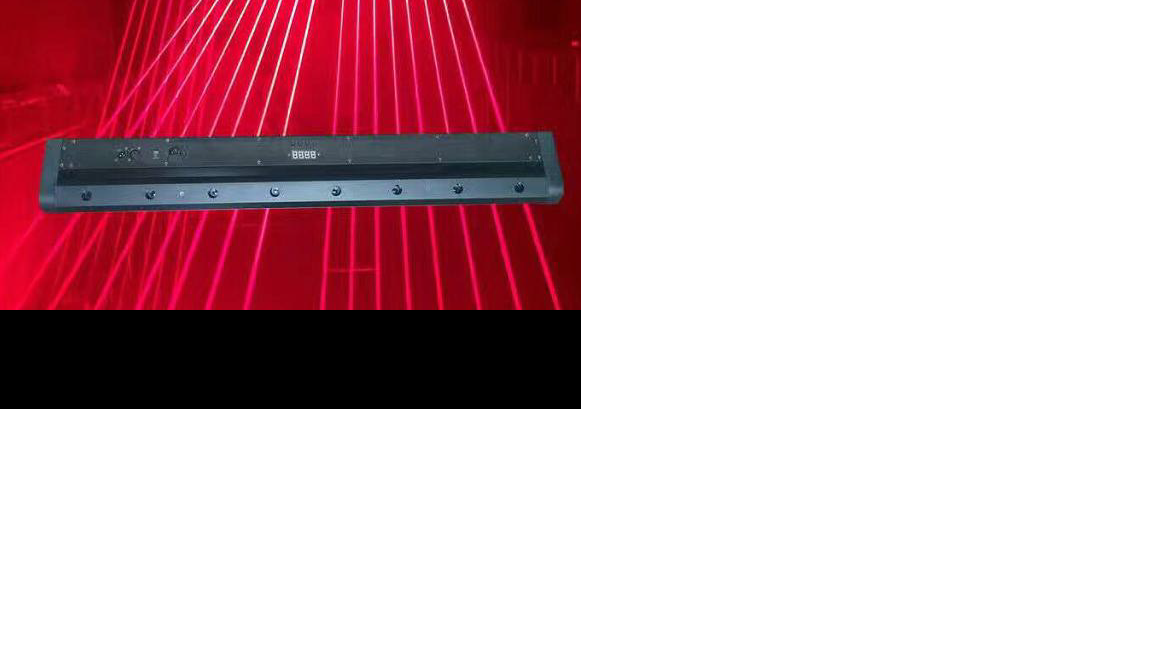

Schönen guten Tag meine Lieben.
Ich brauche eure Hilfe bei folgenden DDF. Und zwar handelt es sich um eine LaserBar. Ich weiss nicht wie ich die am gescheidesten erstellen soll.
Wie im angehängten Bild hat diese eine Kopfbewegung und dann die 8 Laserlinsen.
Um eure Hilfe wäre ich sehr dankbar.
euer Technology
14 CH MODE:
CH Function Detail
1 Fan 0-255
2 Speed of Fan 0-255
3 Dimmer 0-255
4 Strobe 0-255
5 Program 0--55: DMX 14Ch mode
56--80: Pulse (motor controllable);
81--105: Run (motor controllable);
106--130: sound1(motor controllable)
131--155: sound2 (motor controllable)
156--180: Pulse (motor uncontrollable)
181--205: Run(motor uncontrollable)
206--230: sound1(motor uncontrollable)
231--255: sound2(motor uncontrollable)
6 Program
speed
From Fast to slow
7 Eye1 dimmer 0-255 from dark to bright
8 Eye2 dimmer 0-255 from dark to bright
9 Eye3 dimmer 0-255 from dark to bright
10 Eye4 dimmer 0-255 from dark to bright
11 Eye5 dimmer 0-255 from dark to bright
12 Eye6 dimmer 0-255 from dark to bright
13 Eye7 dimmer 0-255 from dark to bright
14 Eye8 dimmer 0-255 from dark to bright

- LaserBAr.png (343.14 KiB) 9437 mal betrachtet
