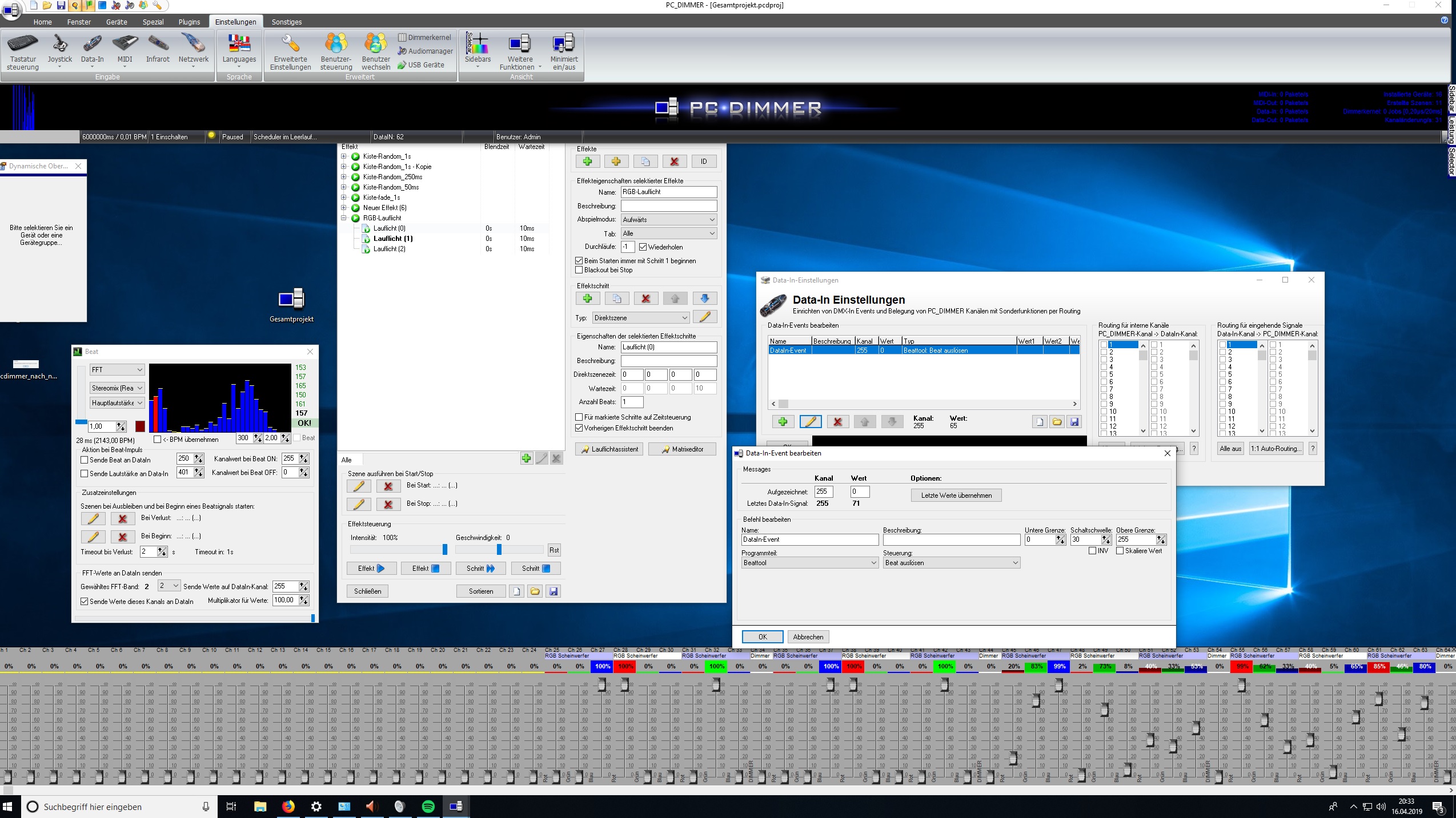

Ich habe es einmal so versucht, wie es im Wiki steht. https://www.pcdimmer.de/wiki/index.php/Beattool über den Trick über die Data-In steuerung.
Nun habe ich ein Lied, mit einem nicht durchgehenden Beat. Also klar, der Beat folgt den BPM, jedoch gibt es ja auch breaks und ggf auch doppelbeats. Also habe ich mich an die FFT-Steuerung versucht. im Grunde genau so, wie es im Wiki auch steht, allerdings sind mir die Untere/Obere Grenze und Schaltwelle gänzlich unerklärlich.
im Grund möchte ich, dass wenn ein mäßig starker Beat gespielt wird, ein weiterer Schritt in einem Effekt abgespielt wird. Jedoch.. irgendwie verzweifel ich. Ich habe die letzten 2h versucht irgendwelche Zusammenhänge zu schließen.
Ich sehe ganz klar, dass im dem FFT Tool irgendein Ausschlag ist, der rein nach Gehör auch hinkommt, ich habe dann das FFT-BAnd 2 gewählt, gebe dieses auf DataIn 255 aus. Den Mulitiplikator habe ich hin und her versucht, ok, der rechnet einfach den Wert hoch, das ist noch halbwegs verständlich.
Allerdings wie geht es im Data-In-Event weiter? Ich nehme, klar, den Kanal 255 und weise ihm "Beat auslösen" zu. nun habe ich versucht über die 3 Schwellwerte irgendwie etwas sinnvolles zu schaffen, aber es ist mir unerklärlich, wie die 3 Wertze zusammen arbeiten. Im Screenshot ist der Unterere Wert=0... das ist klar, da reagiert das Tool vieeeeeeeel zu schnell, nämlich bei jedem kleinem Rauschen... klar
Aber auch wenn ich ihn höher stelle, man sieht ja, was weitergegeben wird, werden meinem EMpfinden nach vieeeeel zu viele Schritte danach ausgelöst.
Angenommen ich stelle den unteren Wert auf 50, schon wird das Tool ja ers ausgelöst, wenn ein richtig knackig lauter Bassschlag (also FFT Band 2) kommt. Allerdings springt mein Effekt dann nicht nur einen Schritt weiter, sondern viele mehrere Schritte auf einmal, der Effekt ist absolut nicht "sauber".
Also statt BEAT- Rot, BEAT-blau, BEAT-Grün (was anderes soll der Effekt nicht machern, nur dass 6 lampen unterschiedliche Farben zeigen) habe ich ein gänzlich chaotisches hin und her kreuz und quer Sringen zwischen den einzelnen Effektschritten. So schnell, dass nicht einmal die Effekte hintereinander auffahren, sondern Effekteschritte übersprungen werden. Kurzjesacht - chaos
Klar, nun steht überall, dass die FFT-Analyse simpel programmiert ist. Aber rein vom Grafen, der im BEattool angezeigt wird, sieht es halbwegs nachvollziehbar aus. Also wenn ein Bassschlag kommt, dann geht auch der entsprechende Balken nach oben - aber gleichzeitig Spingt mein Effekt mehere Schritte weit.
gefühlt habe ich alles an kompbinationen zwischen den 3 Werten ausprobiert, aber nichts sinnvolles raus bekommen.
