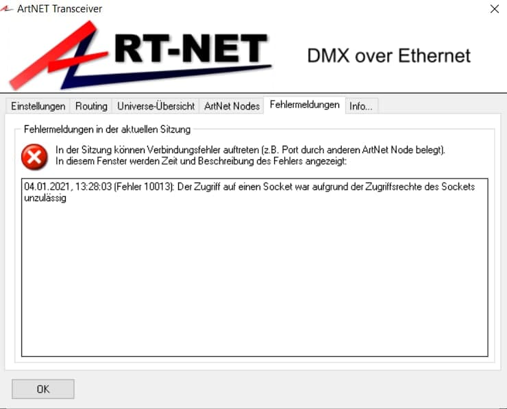

Re: PC-Dimmer stürtzt ab beim starten des Artnet Plug-Ins
gude,
habe es jetzt mal geschafft schnell ein Foto von dem Fehler zu machen wenn ich art-net aktiviere.
Ich kann mir den Fehler aber trotzdem nicht erklären.
