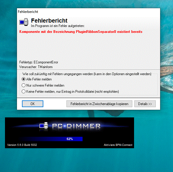

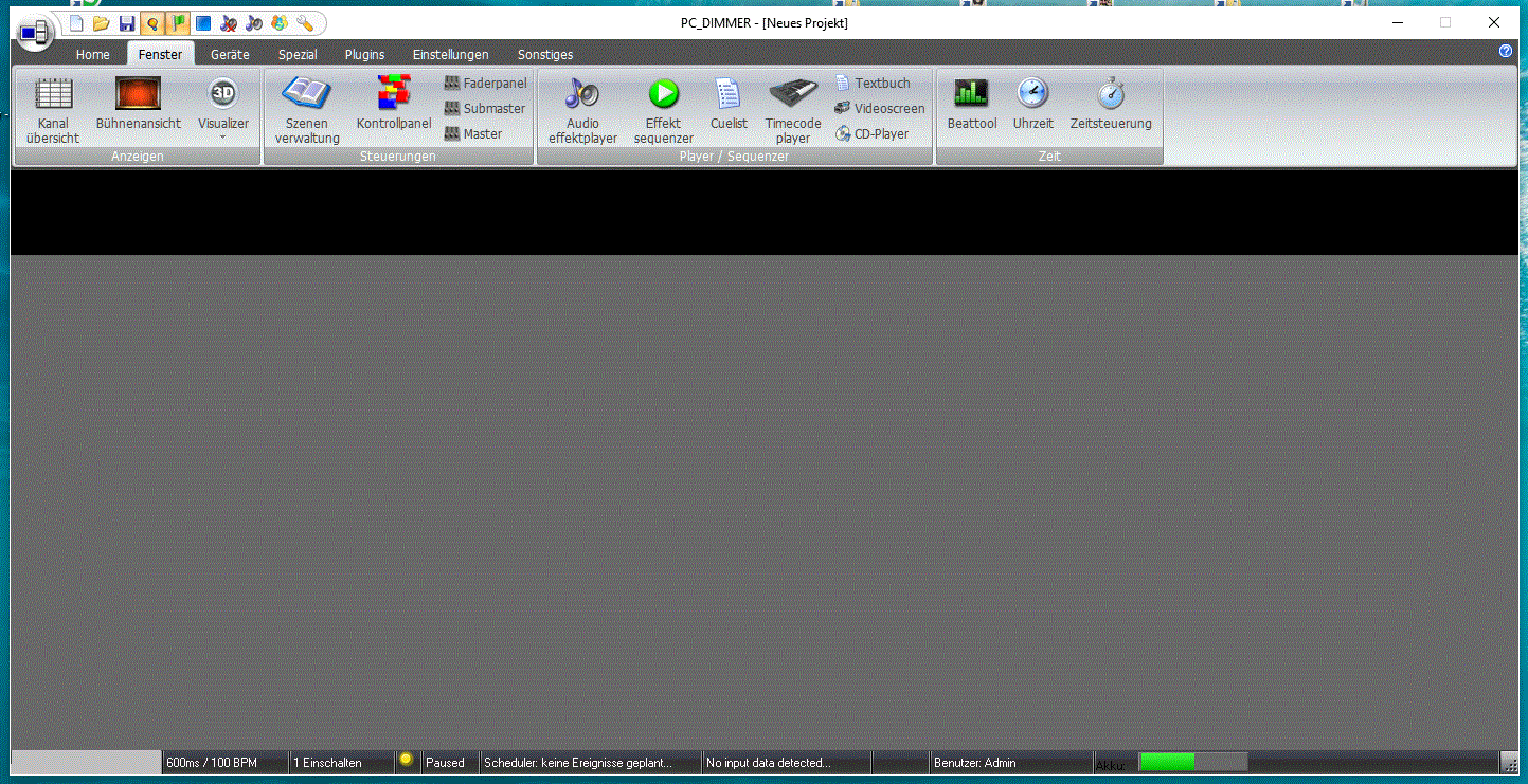

Re: Neue PC_DIMMER-Version im Anmarsch - nach vieren Jahren pause
ich kann das neue Testprogramm nicht öffnen.
Erst kommt die Fehlermeldung - Bild 1 - und dann nur eine verkleinerte Version des PC Dimmers - Bild 2.
- Bild 1.GIF (59.7 KiB) 27972 mal betrachtet
- Bild 2.GIF (155.9 KiB) 27972 mal betrachtet
Ach ja... Version 5.6.0.4972 vom 14.05.22
dg3nec

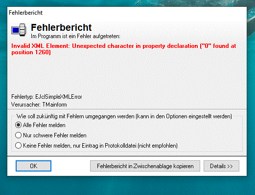

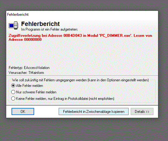

Hallo.
Da muss ja wohl der Fehler bei mir liegen.
Ich habe PC Dimmer deinstalliert, dann neue Version 5.6.0. 5032 vom 16.05.2022 installiert.
Da geht so ziemlich alles durcheinander. Es werden auch keine DDFs komplett geladen. Anbei mal die Fehler-Bilder.
Vielleicht muss ich ja den PC Dimmer System Ordner auch noch löschen?
Habt Ihr eine Idee?
Habt Ihr eine Idee?
- Fehler 3 - PC Dimmer Version 5.6.0. - 5032.GIF (62.08 KiB) 27958 mal betrachtet
- Fehler 2 - PC Dimmer Version 5.6.0. - 5032.GIF (93.19 KiB) 27958 mal betrachtet
- Fehler 1 - PC Dimmer Version 5.6.0. - 5032.GIF (57.81 KiB) 27958 mal betrachtet
