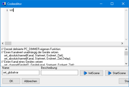

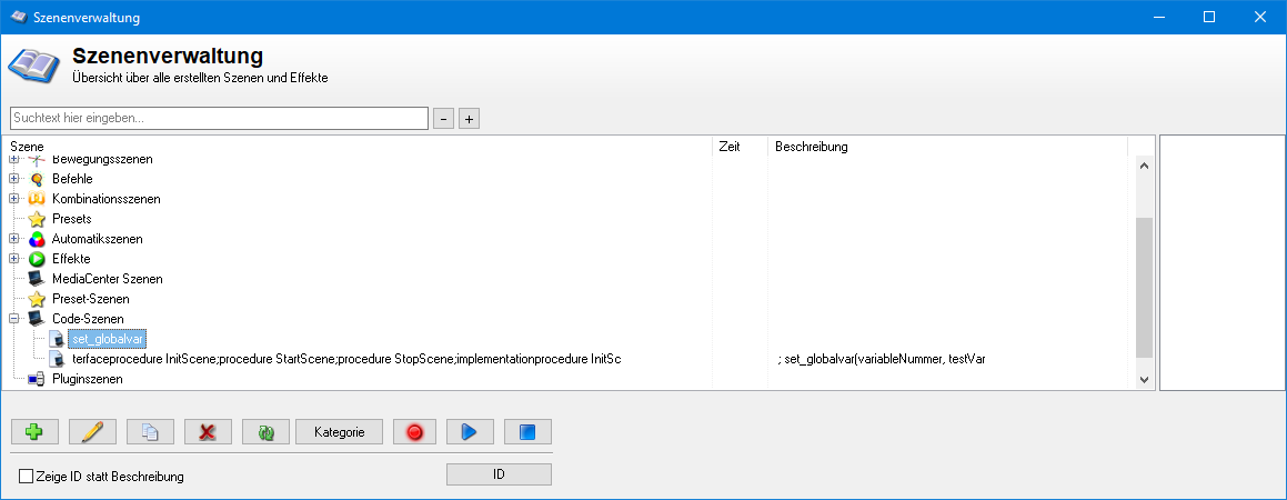

Nachtrag, Test mit 5.6.0 Build 5032:
Wenn ich ein Projekt (das codeszene enthält) damit speichere und dann lade und in eine gespeicherte Szenenverwaltung und in eine CodeSzene schau steht da nur noch folgendes drin (Screenshots):
Dann habe ich noch folgendes probiert. Die defekte geladen. Dann in der Szenenverwaltung alle CodeSzenen gelöscht. Projekt unter anderem Namen gespeichert. PCDimmer neu gestartet und dieses geladen - geht auf. Scheint wohl was an der Speicherung zu sein wenn CodeSzenen drin sind.
