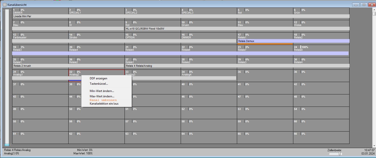

Erst mal Danke für deine Super Software.
Ich habe von DMX4ALL ein paar Geräte bei uns im Laienspieltheater verbaut.
Unter anderem auch Relais.
Wäre es möglich die einzelnen Kanäle in der Kanalübersicht umzubennen?
Ich habe auch meine Devices angehängt.
Vielleicht kannst du mal drüber schauen und die mit anbieten.
oder gibt es schon einen Verteiler oder Platform wo man sich die Devices teilen oder hoch laden könnte der das möchte.
Beispiel neues Device erstellt:
An PCDimmer Devices Übertragen!
Devices neu herunterladen!
Es muss sich ja nicht jeder die gleiche Arbeit machen, denn die Zeit ist schätze bei allen zu wenig.
Devices.zip
(761.5 KiB) 1480-mal heruntergeladen
Vielleicht findest du ja die Zeit hier was mit einzubauen.
Schon mal Danke.
