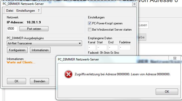

ich habe zum ersten Mal die Software installiert.
Beim Start kommt:
Zugriffsverletzung bei Adresse 00000000. Lesen von Adresse 00000000

bei mir tritt das Problem ebenfalls beim Starten des Netzwerkservers auf.
Das Programm wurde sowohl mit Admin-Rechten installiert, wie auch gestartet.
Zwar öffnet sich nach der Fehlermeldung die Maske, ich kann dann auch per "Port-Ändern" den Server starten. Wähle ich jedoch anschließend bspw. eine Schnittstelle aus, so erscheint wieder der entsprechende Fehler.
Kann ich leider nicht bestätigen...vermutlich wurde der PC_DIMMER entweder ohne Administrationsrechte installiert, oder zumindest ohne diese Rechte gestartet. Es muss explizit als Admin installiert und gestartet werden.

probiere das derzeit auf einem Win7 (x64) - System aus. Ich wollte die Art-Net-Funktionalität mal angucken, nur sobald ich das entsprechend auswähle erscheint die Fehlermeldung.

offensichtlich habe ich beim Server schon vor langer Zeit versäumt die Aufrufkonventionen an die neuen Plugins anzupassen. Ich habe diesen Fehler nun korrigiert. Bis ich ein neues Setup-Paket zusammengestellt habe könnt ihr die Datei im Anhang verwenden.
PS: So, das neue Setup wird gerade hochgeladen. Allerdings habe ich dafür nicht die Versionsnummer der Hauptanwendung angehoben, sodass überall weiterhin PC_DIMMER v5.4.0 steht und auch kein Hinweis auf den Netzwerkserver. Ersetzt also einfach die Netzwerkserver-Datei mit der hier aus dem Post

So, das Programm läuft nun - vielen Dank!
