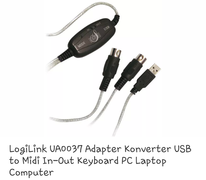

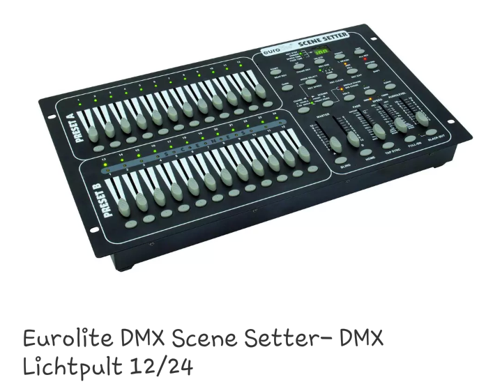

Und zwar möchte ich den Eurolight SceneSetter 12/24 per MIDI an den PC Dimmer anschliessen.
Habe mir nun folgendes MIDI/USB Interface rausgesucht:
Was haltet ihr davon
PS: Den Scene Setter habe ich noch hier Rumfliegen; das heisst der Finanzielle Aufwand wäre sehr gering!
Danke schon mal!
Re: Midi in nutzen
Verfasst: 19.11.2015, 09:52
ansich spricht nichts dagegen. Allerdings unterstützt MIDI nur eine 7-Bit Auflösung, sodass Du den DMX-Wertebereich von 0..255 zunächst auf 0..127 verringerst und der PC_DIMMER dies dann wieder auf 0..255 hochsetzt.
Zudem ist der Routingaufwand der einzelnen MIDI-Events auf die einzelnen PC_DIMMER Kanäle recht aufwendig.
Dennoch wird es funktionieren :)

Alternativ kannst du doch auch ein USB-DMX-Interface nutzen, das auch DMX-IN kann.
Der grosse Vorteil ist hierbei die volle DMX-Auflösung. Für einen Dimmerkanal mag das keine Rolle spielen, willst du aber Scanner oder Heads steuern und brauchst dort exakt einen bestimmten Wert, kannst du das mit Midi vergessen
