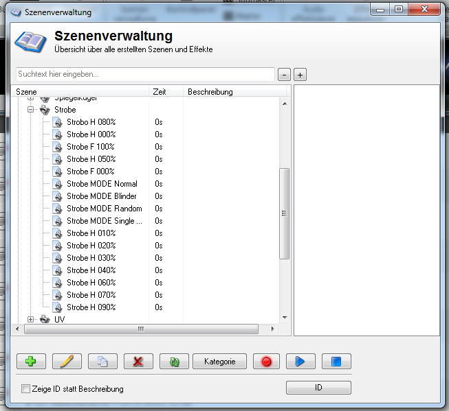

Hab mal meine Szenenverwaltung aufgeräumt und Kategorien angelegt.
Super Sache mit den Kategorien.
Nur habe ich innerhalb der Kategorien teilweise eine Sortierung nach Alphabet und teilweise nicht.
Siehe Bild
Habe auch schon mal alle Strobe-Szenen rausgenommen (aus der Kategorie) und dann neu hinzugefügt. Ändert sich, ist aber anders durcheinander.
Sortierung Szenenverwaltung

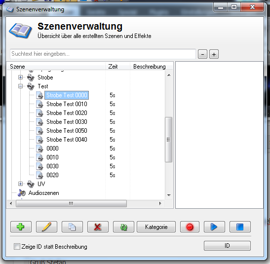

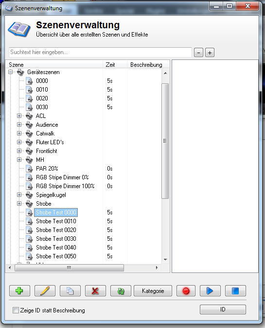

So.
Hab das Problem gefunden.
Es liegt an den Kategorien. Ohne Kategoriezuordnung passt die Sortierung perfekt. Sobald ich aber ne Kategorie zuordne, sortiert er nach dem Zeitpunkt des Erstellens der Szene (Zeitstempel)
Evtl hilft die das ja weiter!

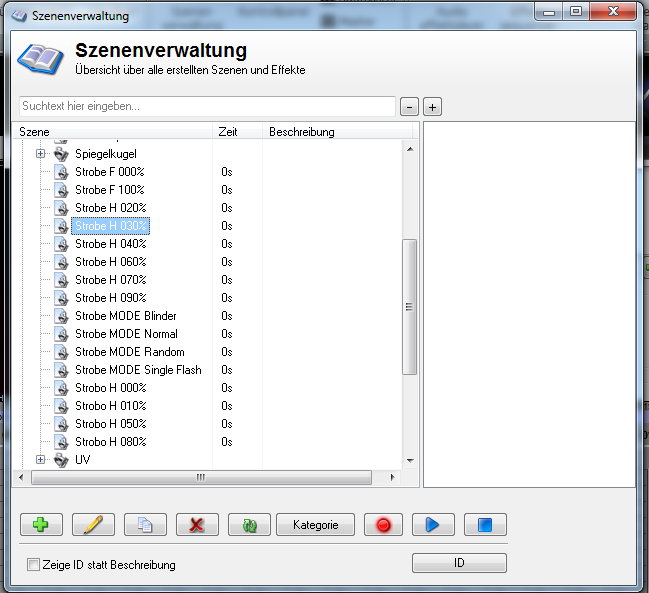

Neue Version getestet!
Dickes LOB! TOP!
Geht so wie es soll!
Dickes LOB! TOP!
