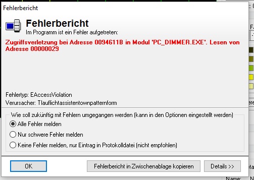

Edit: So habe mal in deinem Projekt paar RGB Scheinwerfer angelegt und wollte damit ein Lauflicht erstellen mit dem Editor und siehe da Zugriffsverletzung Screenshot im Anhang. Aber nicht bei allen Scheinwerfern

Autsch, im Lauflichteditor habe ich den Fehler gefunden. Hab ihn korrigiert und wird mit v5.4.2 dann funktionieren. Sorry.
