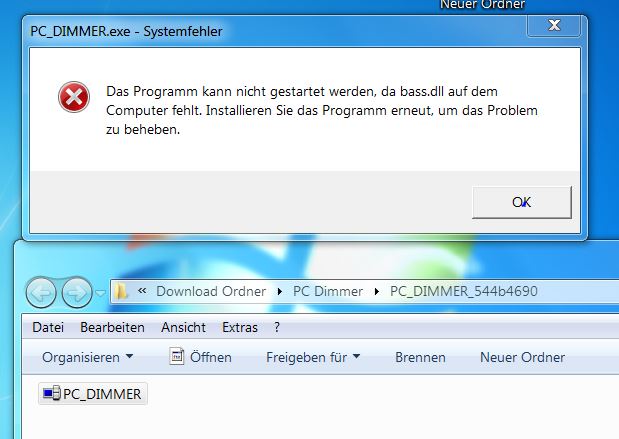

Hallo Christian.
habe versucht, das neue Programm zu starten.
Er macht mir ´ne Fehlermeldung wegen fehlender bass.dll.

Ich denke dabei kann ich dir auch helfen.
Wenn du Auf das Alte Desktopsymbol von Freestyler mit der rechten Maustaste klickst musst du auf "Dateipfad öffnen" klicken. In den Ordner, der sich dann öffnet musst du dann die neue Datei, die du versucht hast direkt zu öffnen Kopieren. Dann noch auf Ersetzten klicken.
Jetzt kannst du auf deinem Desktop wieder auf das alte PC Dimmer icon klicken, mit dem du das Programm sonst auch immer geöffnet hast.
Hoffe ich konnte dir helfen. :D

die Vorabversion 5.4.4 ist lediglich die Hauptprogrammdatei. Diese muss natürlich in das Programmverzeichnis des PC_DIMMERs kopiert werden, sonst fehlen alle übrigen Dateien.
