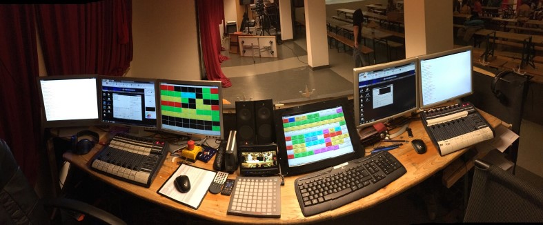

Gesteuert natürlich via PC Dimmer auf 2 PC´s, Behringer BCF 2000, Novation Launchpad und Touchscreen.
PC Dimmer Daten:
ca 146 Installierte Geräte und über 840 Erstellte Szenen.

Mein Arbeitsplatz :thumb:

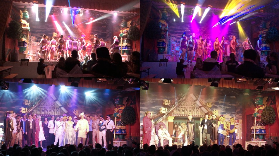

und das Licht auf der Bühne :yeah:
so sieht es dann ab und zu mal aus :thumb:
Jetzt muss es noch 8 Sitzungen laufen :dance:

wie machst Du das mit PC Dimmer auf 2 PCs?
Ich nehme an der zweite PC läuft als reduntantes System?
Sind die beiden miteinander verbunden, so dass die Cue - Liste oder was auch immer genutzt wird, im Verlauf der Veranstaltung identisch sind.
Wenn ja, wie funktioniert das und wie schaltet sich dann der zweite PC auf und übernimmt die Steuerung?
Der Hintergrund meiner Frage ist, dass mir während einer Musikalaufführung der PC hängen geblieben ist und nix mehr ging. (war aber mit DMX Control). Dort hat dann ein Zweitsystem gefehlt, das man dann umschalten könnte.
Die Show müsste dann aber bei mir im Textbuch an der gleichen Stelle sein.
Beide immer manuell parallel zu bedienen ist zu umständlich, da ich auch noch die Mikros regeln muss.

Hi Micha,
ist nicht reduntant. Der Zweite PC steuert nicht so relevante Sachen wie, Saal und Deko Beleuchtung über USB DMX Interface und Adresse 513-1024. Der Haupt PC steuert alles an Effektlicht auf der Bühne via Artnet von 1-512. Genau hier könnte ich dann eingreifen, wenn der Haupt PC probleme macht kann ich beim zweiten auf Artnet umschalten und hab somit wieder die Kontrolle bis der andere wieder läuft. Beide haben in etwa die geichen Szenen drinn und das reicht zum überbrücken. Via Midi sind sie gekoppelt und erhalten so Befehle zum Schalten etc.. Hatte jetzt aber an 8 Sitzungen keinen Ausfall, nur bei den Proben da dort ja noch viel programmiert und getestet wird.
Mit Mikros und so wird das aber schon stressig, deshalb sitzt bei uns an jedem PC-Dimmer einer und am Ton noch jemand. Für dich könnte das mit Midi auch klappen, einfach bei jedem umschalten einen befehl und schon weiß der zweite PC wo das Programm steht. Nur für die Umschaltung vom DMX Signal habe ich keine Idee, außer Artnet, wie das am Besten gelöst werden kann.
