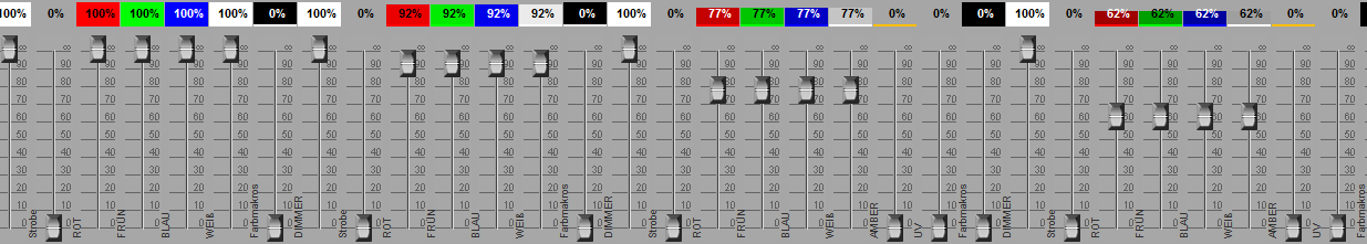

Anbei ein Screenshot zum besseren Verständnis. (Eine Szene die RGBW GLEICHZEITIG bei allen Lampen hochfährt (5s))

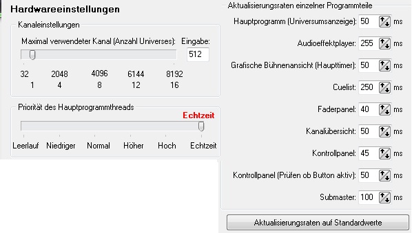

PC-dimmer läuft als einzig aktives Programm auf einer i3-Maschine mit 2,4 Ghz und 4 GB RAM. Dropbox und Co. sind abgeschaltet.
Und die dazugehörigen Einstellungen:
Wie kriege ich das Delay aus meinen Szenen heraus? Ihr habe da bestimmt einen guten Rat für mich...
