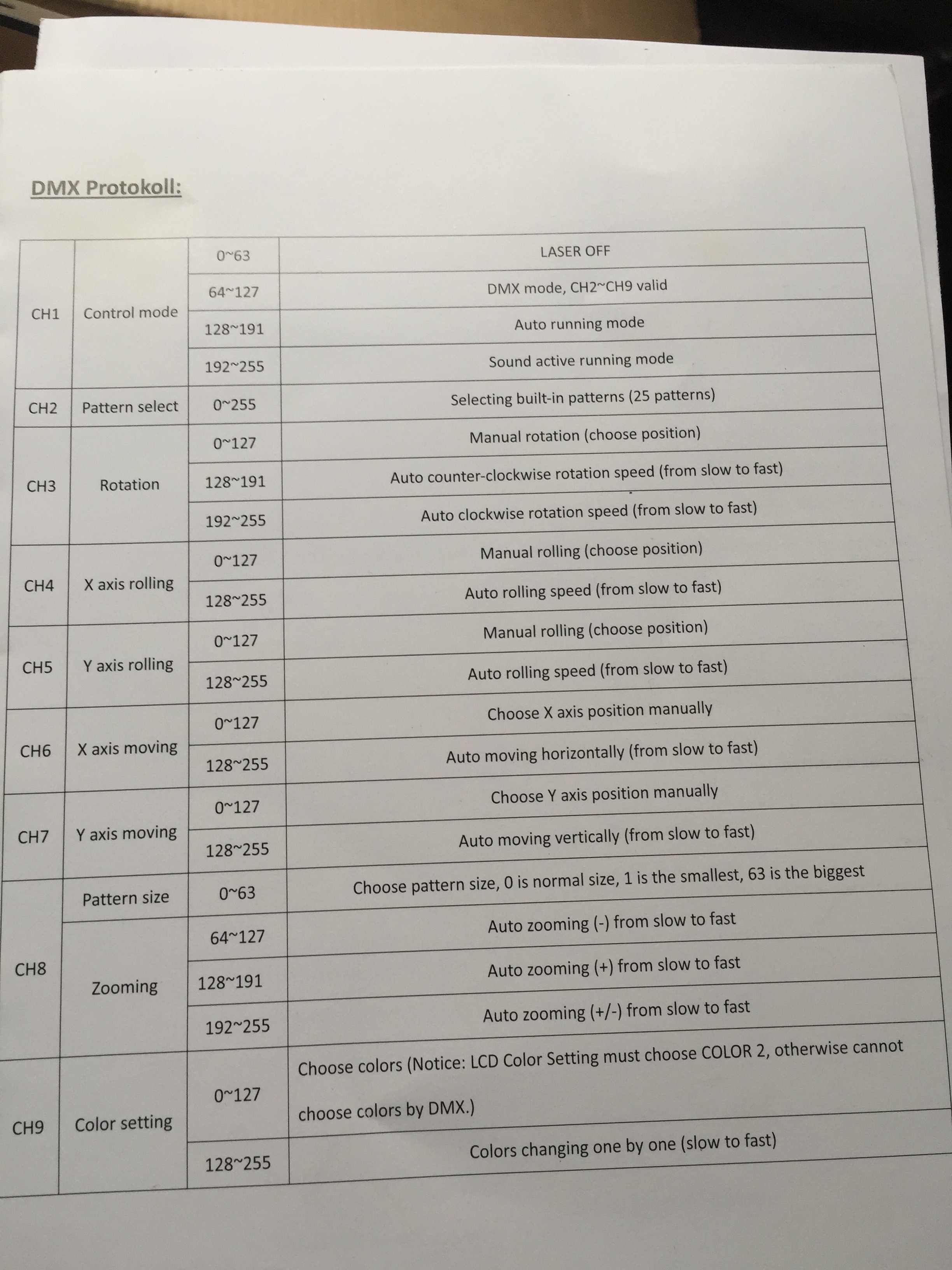

Re: DDF für Lightmaxx
Beitrag von DJ-Effekt »
2016-04-05 08.35.45.jpg (1.25 MiB) 5108 mal betrachtet
Lightmaxx Club Three Laser
CH 2:
0-19 -> Viereck
20-29 -> Kreis
30-39 -> Waagerechte Striche
40-49 -> Senkrechte Striche
50-59 -> diagonale Striche
60-69 -> Halbkreise senkrecht
70-79 -> Halbkreise waagerecht
80-89 -> Dreieck
90-99 -> Pfeile
100-109 -> waagerechte und senkrechte Striche
110-119 -> geteilte Waagerechte Striche
120-129 -> geteilte senkrechte Striche
130-139 -> ZZZ
140-149 -> Treppe
150-159 -> Einzelne Kreise
160-169 -> Bogen
170-179 -> Sterne
180-189 -> Wellen
190-199 -> Herzen
200-209 -> Pfeile
210-219 -> Pfeile 2
220-229 -> Drachen
230-239 -> Spirale
240-249 -> Blitz
250-255 -> Sinus

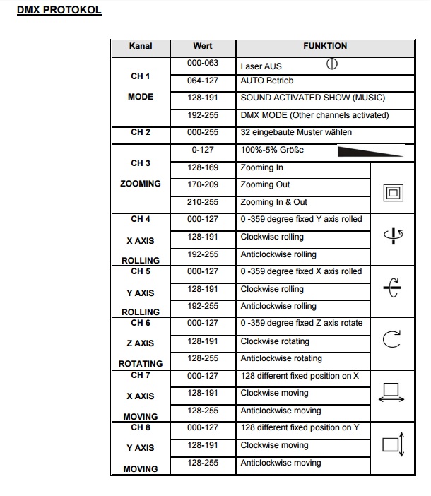

Die DMX Ansteuerung für den Lightmaxx Club 4.0 RGB
Lightmaxx Club 4.0 RGB.jpg (125.08 KiB) 5106 mal betrachtet
