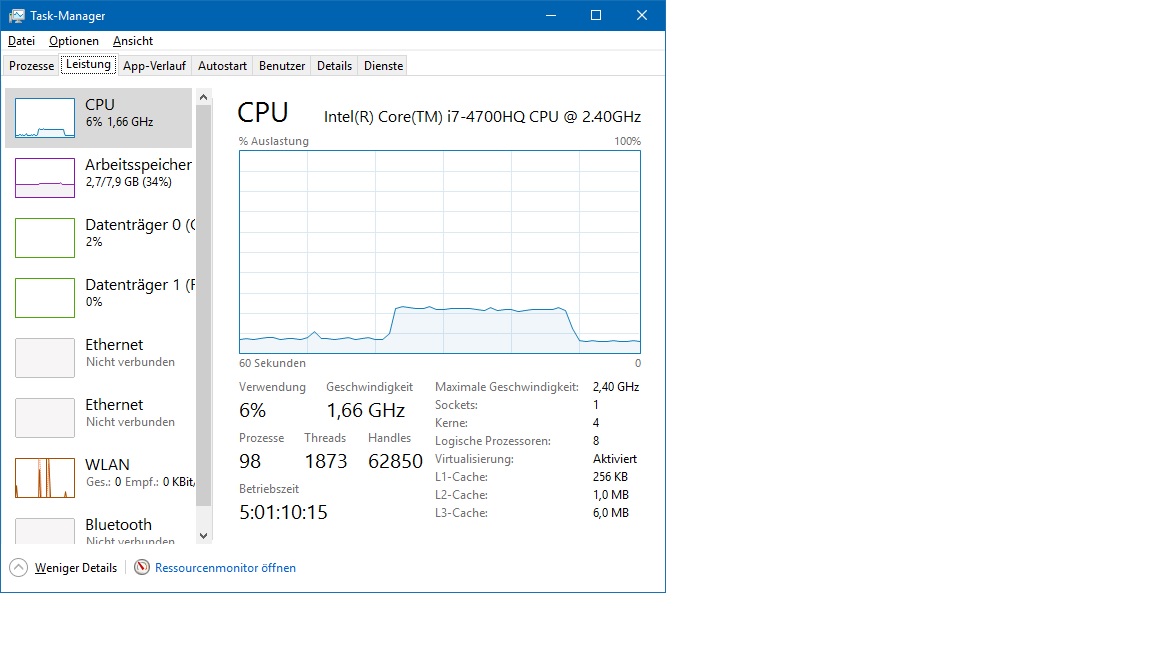

ich habe "Alle Fehler melden" aktiviert und bekomme keine Fehler gemeldet.
Der Arbeitsspeicher wird nicht voll ausgelastet. Er liegt immer so um die 37%.
Bei dem Test habe ich gerade kein Interface dran.
Trotzdem hier die CPU nicht voll auf 100% hoch geht, steht das Programm so lange wie die CPU - Auslastung steigt. Es sind hier so ca. 20 bis 25 Sekunden.
