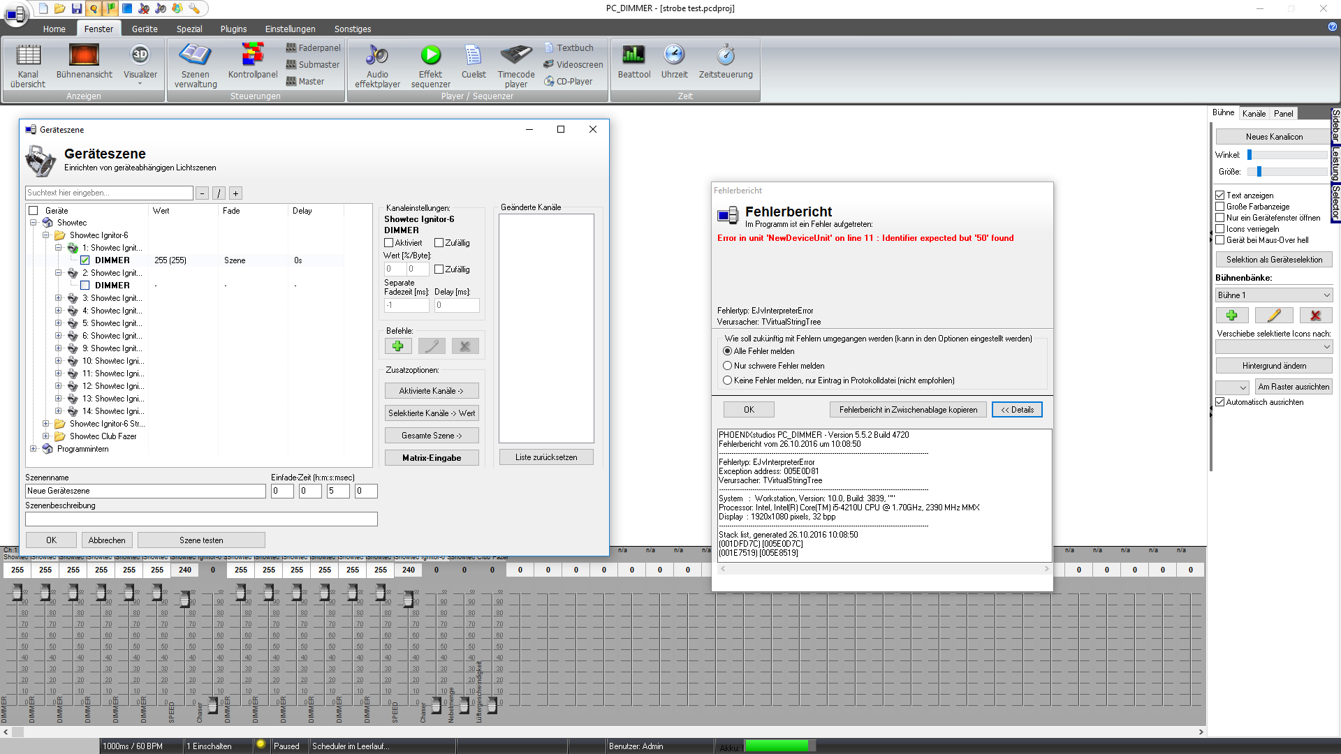

Der erste Fehler passiert wenn ich den einen Kanal im DDF aufklappen oder aktivieren will, siehe Anhang.

Die Fehlermeldung weist darauf hin, dass es einen Fehler im Code eines DDFs gibt. Unit-Namen von DDFs werden nämlich standardmäßig mit "NewDeviceUnit" benannt. Da bisher niemand anderes ein Problem damit hatte, gehe ich davon aus, dass dies von deinen DDFs herrührt. Benenne doch diesen Bezeichner in deinen DDFs mal um, um die Fehlerquelle zu lokalisieren. Und schau dir dann Zeile 11 im Code des DDFs an.

sorry, falls Du Dich angegriffen gefühlt hast. Ich dachte der 8) sei ausreichend gewesen. Meine erste Vermutung und Ingos Analyse der gezeigten Fehlermeldung treffen meiner Ansicht nach zu. Dein DDF des "Showtech Ignition-6" scheint nicht in Ordnung zu sein. Da ich dieses DDF nicht mit der Installationsdatei des PC_DIMMERs mitliefere, kann ich leider keine Tipps geben, aber vermutlich fehlt in Zeile 11 irgendwo ein XML-Steuerzeichen (Anführungszeichen, Eckige Klammer, etc.).
Wenn Du das DDF hier anhängst, kann man Dir sicherlich weiterhelfen.

Hallo und Danke für eure Hilfe und den Hinweis dass es am DDF liegen wird, das hat mir sehr weiter geholfen.
Ich habe das DDF neu erstellt und beide Dateien verglichen, in der Betreffenden Zeile war eine Klammer mehr in der alten DDF, nach dem Entfernen laufen nun beide einwandfrei. Auch andere Fehler sind im ersten Test danach nicht mehr aufgetreten.
