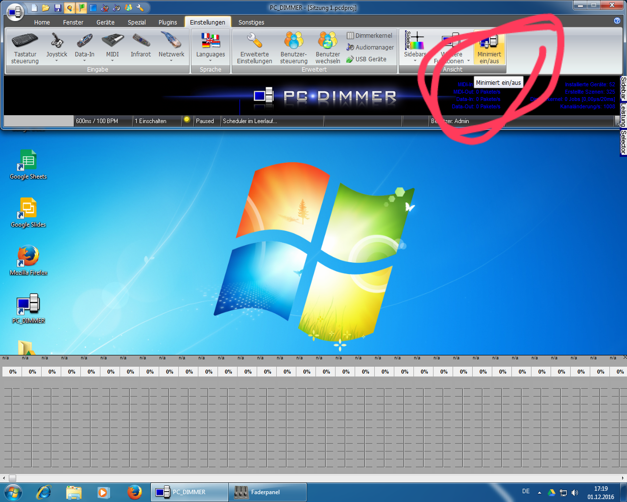

Re: Faderpanel Einstellungen setzen sich immer zurück
Hier kannst du das Umstellen.

Aha, alles Klar das zusatzfenster "Faderpanel" nutze ich gar nicht.
Ich nutze nur die Regler im Programm, diese Einstellung hätte ich gerne gespeichert.
