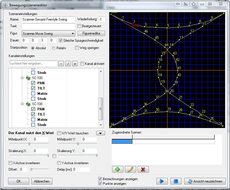

Soweit kommen ich mit Programierung ganz gut zurecht. Ich habe mir für die Bewegungen von MH und SC entsprechende Figuren erstellt und lasse diese Beatgesteuert bzw. nach Zeit abspielen. So weit so gut. Wenn ich mir z.b. die Figur "Swing" anschaue, sind auf der Spur zahlreiche Punkte, die halt entweden nach Beat einer nach dem anderen abgefahren wird, oder halt nach Zeit. Ist es möglich den Punkten bestimmte Beat`s zu zu ordnen? Zur Hilfestellung ein Bild im Anhang. Die Punkte 0, 10, 24 und 34 möchte ich mit Beat 1, 2, 3 und 4 verknippern und zwischen diesen Punkten Zeitgesteuert fahren.

mit einer einzelnen Bewegungsszene klappt das leider nicht. Wenn du diese auf beatgesteuert stellst, wird nach jedem Punkt angehalten.
Du könntest aus der Figur vier Figuren machen, diese in vier Bewegungsszenen verwenden, und dann mittels Effekt diese vier Szenen beatgesteuert durchschalten.

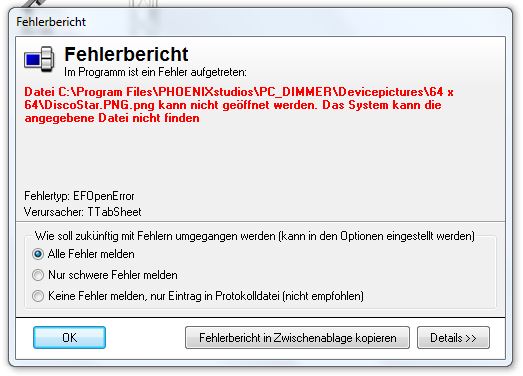

Hi. Habe das mit dem ertellen von DDF gemacht. Allerdings kann ich kein eigens gespeichertes Gerätebild verwenden (Fehlermeldung siehe unten). Das Bild ist vom Format angelegt wie alle anderen, als .PNG in den Abmessungen 64x64. Was gibt es zu beachten beim erstellen eigener Gerätebilder?

Ich vermute, es liegt an C:\Program Files\ ..... das kann wohl nicht aufgelöst
werden. Versuch es mal mit C:\Programme (x86)\

Das der PCD das Bild in der Geräteedit nimmt habe ich hinbekommen. Ich denke es lag an der Dateiendung .PNG Die Dateien die im PCD schon drin sind, haben die Endung .png und wenn ich mein Bild dann so umbenne gehts. Okay, aber jetzt zeigt er mir das Bild nicht in der Bühnenansicht an, sonndern irgend ein anderes? :rolleyes:

Denis hat geschrieben:Hi. Habe das mit dem ertellen von DDF gemacht. Allerdings kann ich kein eigens gespeichertes Gerätebild verwenden (Fehlermeldung siehe unten). Das Bild ist vom Format angelegt wie alle anderen, als .PNG in den Abmessungen 64x64. Was gibt es zu beachten beim erstellen eigener Gerätebilder?
Zu viele Punkte ;-)
Konkret hier Dateiendung doppelt .PNG.png daher der Fehler.
Windows Problem wenn man die Dateiendungen ausgeschaltet hat.
