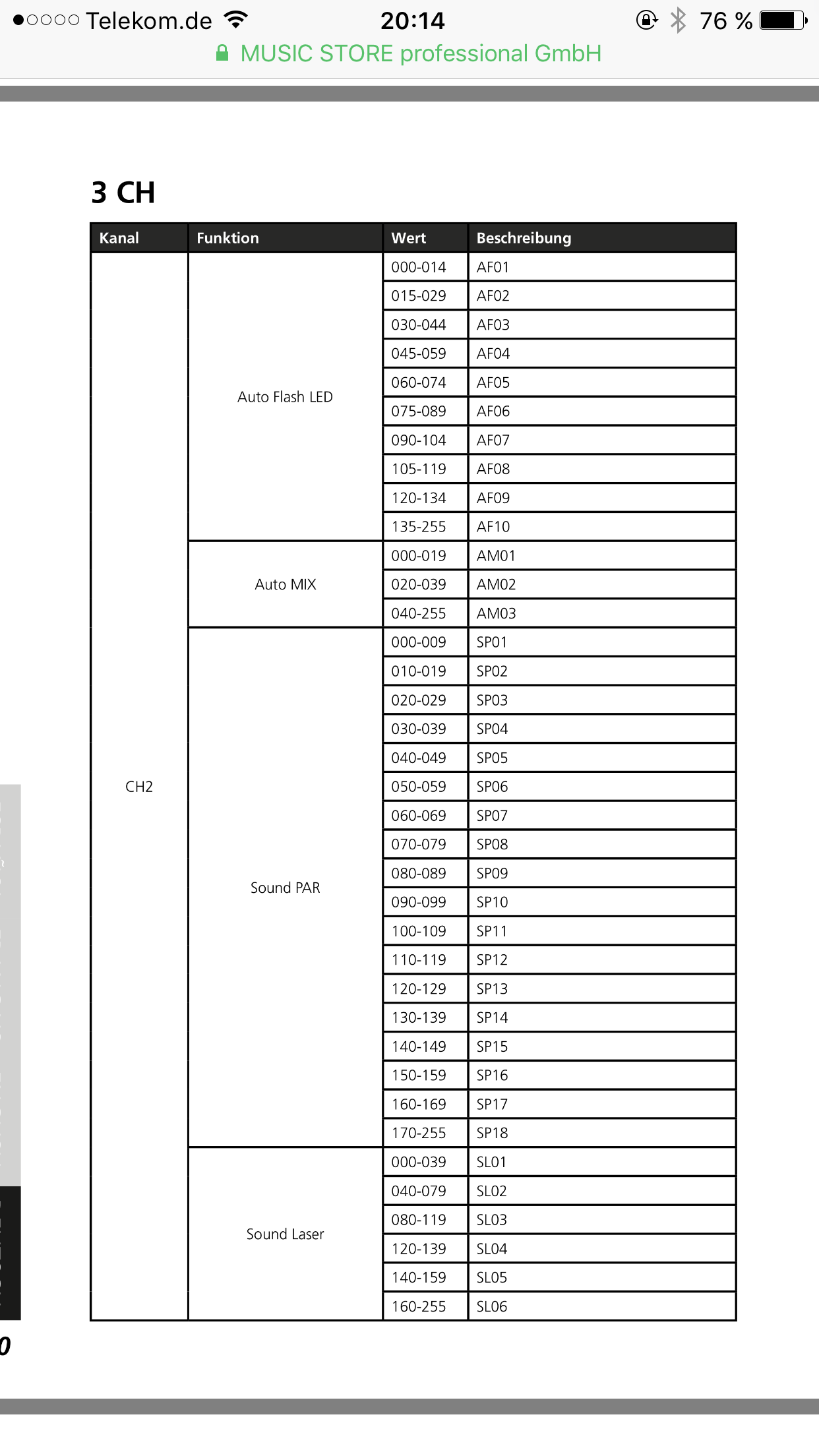

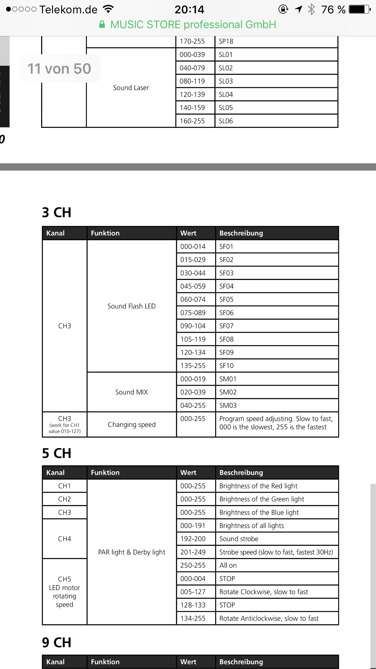

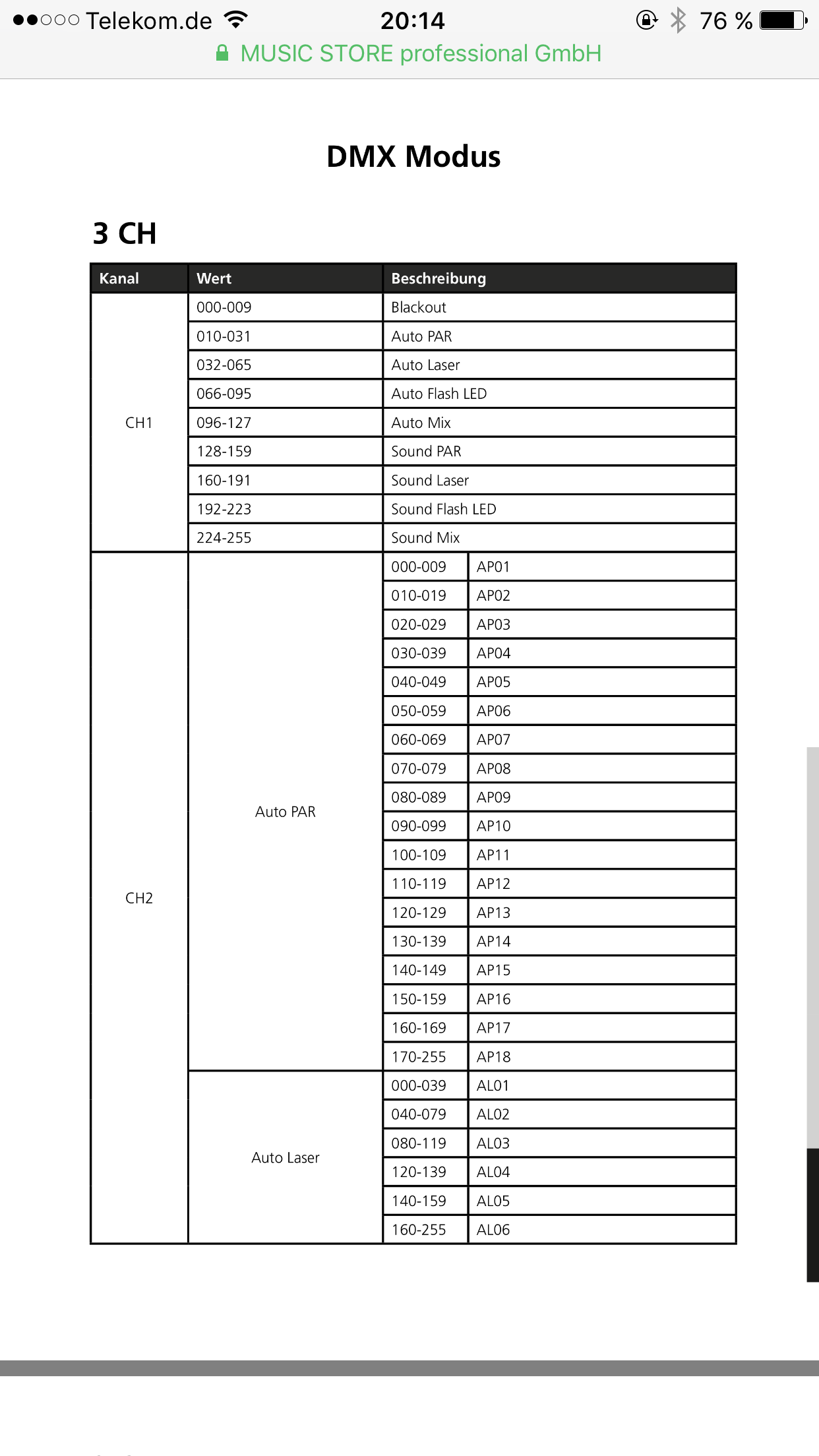

Hallo Zusammen,
Ich habe mir einen neuen Effekt zugelegt, die Lighmaxx CLS FX Laser Bar, mit 2 Spots, 2 Derbys, 4 Strobes und dem Laser.
Leider stehe ich wieder vor dem Problem das ich mir für den PC Dimmer kein Programm selber schreiben kann, es funktioniert einfach nicht :(
Kann mir hier jemand zur Seite stehen oder vielleicht sogar eine DDF für mich schreiben?
Es gibt hier verschiedene Modi, leider weiß ich nicht welcher der sinnvollste zum Steuern wäre. Ich denke, dass der 3CH aber ausreichen sollte oder?
Ich habe 3 Bilder angehangen.
Vielen, vielen Dank im Voraus.
