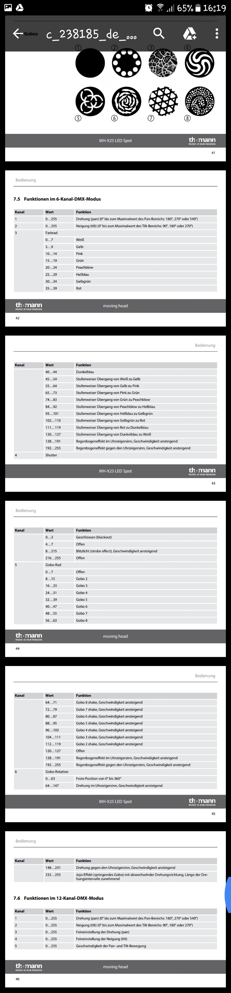

Wo kann ich das ablesen ?
im anhang sind noch bilder zu den gobos
und eine frage habe ich noch wo ist der unterschied wenn ich die movings auf 9 oder 11 kanal laufen lasse? bei 9 Kanal fehlen mir da paar funktionen oder ?

Ablesen wirst das wohl nirgends können.
Musst ausprobieren.

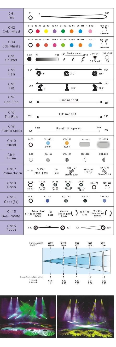

Verfasst: 17.09.2017, 15:20
Hier ein auszug vom Stairville MH x25
