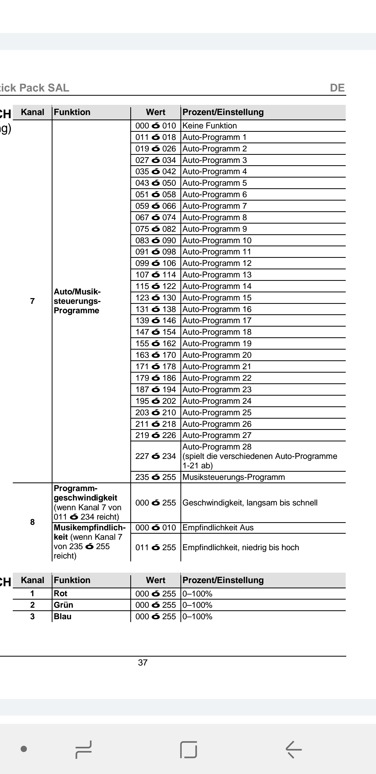

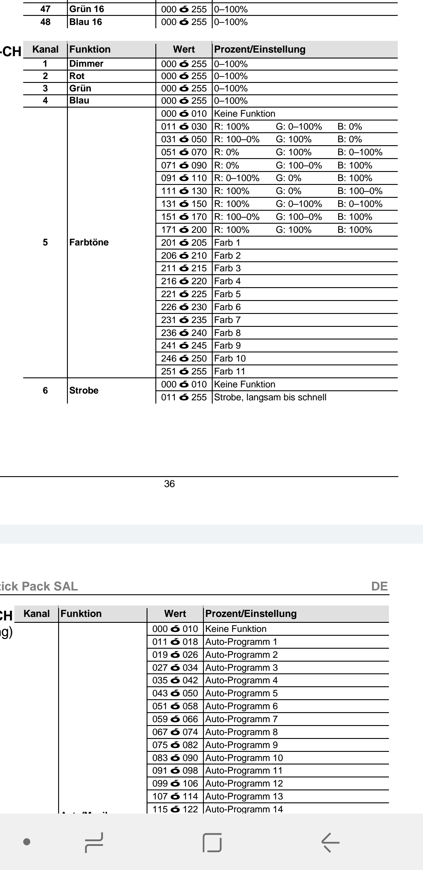

Hallo Ihr Lichtprofis, ich benötige bitte eine DDF für die Chauvet DJ Freedom Sticks.
Ich hab es versucht, komme aber nicht im geringsten weiter.
Ich würde mich freuen, wenn sich jemand diesem Problem annehmen würde.
Ich hab die wichtigste Stelle aus der Anleitung in zwei Seiten als Anlage beigefügt.
Wie in der Anleitung beschrieben, genügt mir die 8 Kanal Variante
Ich danke euch im Vorfeld
LG vom Lichtlaien Markus

hat sich erledigt.
Hab es dann hinbekommen..
