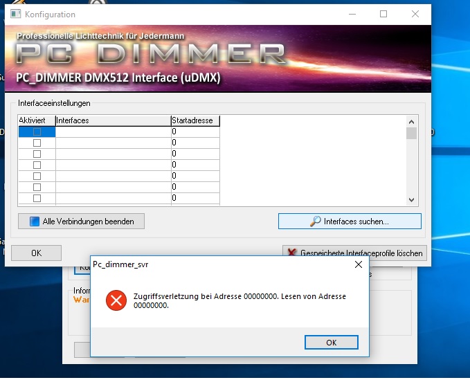

Ich versuche seit Stunden an die Software ein Mini USB to DMX512 Interface Adapter-uDMX anzuschliessen.
Hierbei handelt es sich auch um Ware die ich aus China bestellt habe. Hier die genaue Artikelbezeichnung: https://www.joom.com/de/products/5bad88 ... 015a56a2e5
Habe die Ware heute morgen bekommen. Leider war die CD nicht lesbar, so das ich die beiliegende Software nicht installieren konnte.
Habe mir dann eine Software aus dem Internet gesucht. Es könnte natürlich sein das die Treiber etc der Faktor sind das das irgendwie nicht funzt.
Wenn ich versuche mit dem USB stick und der Konfig der Software auf Interfaces suchen gehe bekomme ich immer eine Fehlermeldung. Siehe Bild als Anhang.

Hallo Andy,
Du versuchst gerade das Anya uDMX Interface mit dem Plugin des PC_DIMMER-Interfaces zu öffnen, welches zwar auf der Basis des uDMX entwickelt wurde, aber doch nicht kompatibel dazu ist. In den erweiterten Einstellungen des PC_DIMMERs gibt es noch ein anderes Ausgabeplugin, welches direkt für das uDMX-Interface geeignet ist. Dieses muss verwendet werden.
Weiterhin muss für 64-Bit-Betriebssysteme ein signierter 64-Bit-Treiber für das uDMX installiert werden. Du kannst mit dem folgenden Tool einen signierten Treiber für das uDMX und weitere Interfaces herunterladen. Diese günstigen Interfaces sind meist auf Basis des libusb-Treibers aufgebaut, sodass man darüber mit dem Computer kommunizieren kann:
https://zadig.akeo.ie/downloads/zadig-2.4.exe
