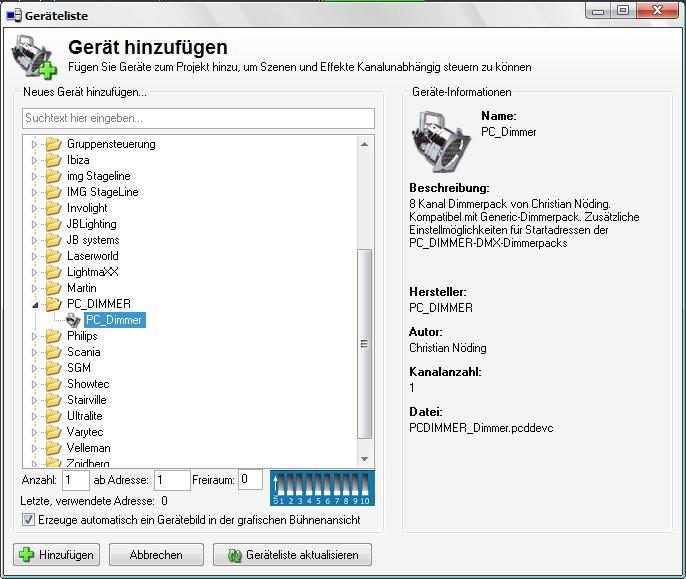

Du meinst die Einrichtung der Startadresse? Du kannst im PC_DIMMER2010 dem Projekt ein PC_DIMMER-Dimmerpack-Gerät hinzufügen (siehe Bild). Dort kann man die gewünschte Startadresse eingeben und Kanal 511 und 512 werden automatisch eingestellt. Du kannst das aber auch manuell einstellen:Wie sende ich am besten die Programmierinformationen an das Dimmerpack über Kanal 511/512?

- device.jpg (67.85 KiB) 19328 mal betrachtet
