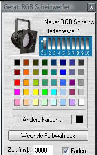

Lauflichtassistent/Eigenes Muster
Hierzu habe ich auch noch einen Vorschlag zu machen.
Beim Colorpicker bekommt man kein Weiß hin.
Kannst Du nicht eine feste Farbtabelle installieren?
Wäre super denn die Lösung wäre einfacher
Pit
Pit

Re: Lauflicht-Assistent / Kasskadieren
Hi Pit,
in Version 5.0.3 von gestern ist schon einmal ein Update für den Colorpicker reingekommen. Dort kann man nun über den rechten Slider von ganz schwarz bis ganz weiß die Farbe einstellen. Somit sollte dieses Problem behoben sein. Ich habe allerdings noch keine Versatzmöglichkeit eingebaut, wie weiter oben beschrieben. Das kommt etwas später.
Hi Christian.
Superrrrrrr. Jetzt kann man auch weiße Lauflichter machen.
Bei 3 LED Bar´s zwar ein haufen arbeit aber das Endprodukt zählt.
Werde es heute Nachmittag gleich in die Tat umsetzen.
Pit
Pit
