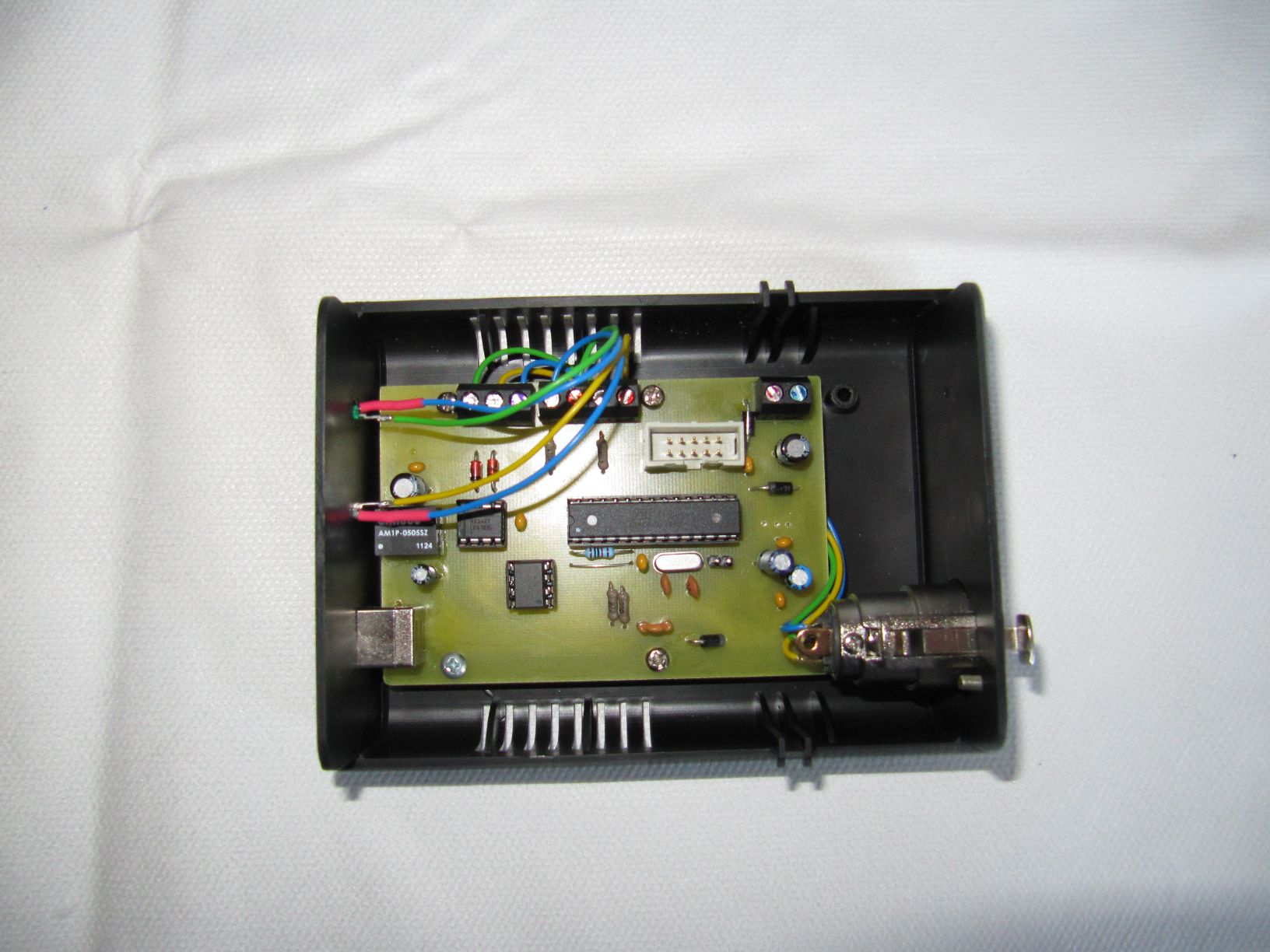

1. Bau des Kommunikationsinterfaces µDMX (mit galvanischer Trennung zwischen DMX + PC)
Schaltpläne + Layout + Bilder s. Anhang
DMX offen.JPG (224.89 KiB) 23742 mal betrachtet

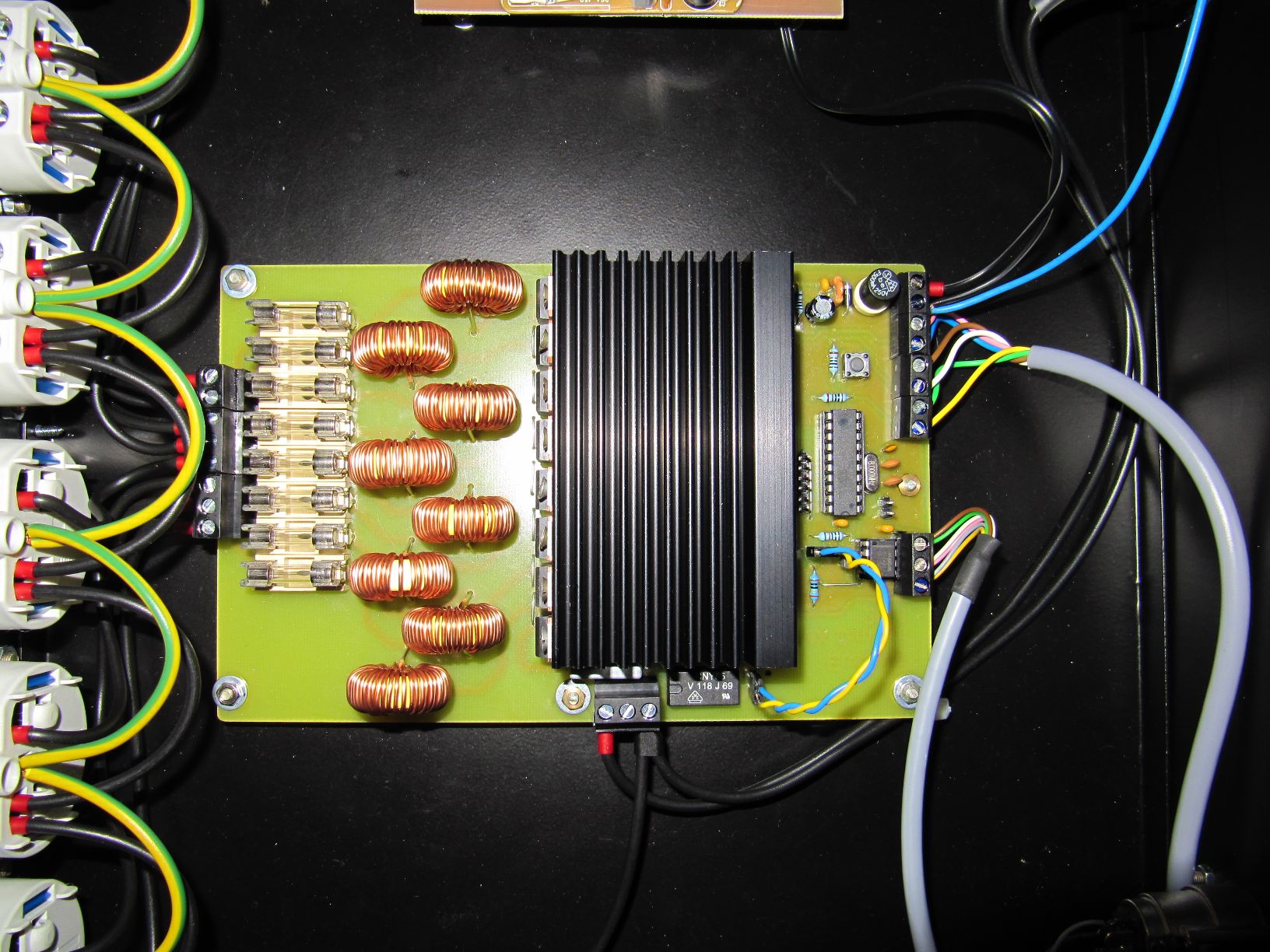

5. Bau des 8 Kanal Dimmers von Herrn Christian Nöding
Änderungen gegenüber dem DoubleLayer Original: je Kanal Endstördrossel + 5A Absicherung; SingleLayer
Hinweis: Kaltgeräte Einbaustecker sind "nur" bis 10A zu gelassen; ggf. zu einer Heißgeräte Einbaubuchse (16A) wechseln
berblick Leiterplatte.JPG (334.03 KiB) 23749 mal betrachtet
Rack offen vorn.JPG (193.04 KiB) 23747 mal betrachtet
