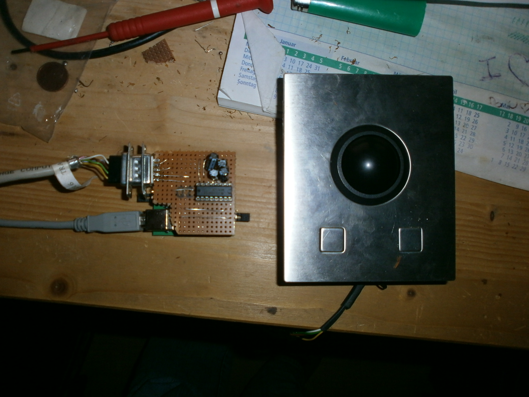

Angespornt durch diese tolle MIDI funktion habe ich für einen älteren serielle Trackball ein Trackball / Midi interface zusammengebastelt.
Das interface wird per USB an den PC Angeschlossen und meldet sich als MIDI controller an.
Über den UART des ATmega168 empfange ich die seriellen daten der Maus, werte diese aus und generiere je nach drehrichtung ein ein entsprechendes note on signal. Als velocity wert wird die größe der Änderung übergeben.
Hier schon einmal der Code und ein Foto :-)
Den schaltplan muss ich erst noch zeichnen sorry...
midi_trackball.zip
(164.43 KiB) 656-mal heruntergeladen

Hi Sven,
nettes Projekt. Ich hab von einem PC_DIMMER Nutzer auch noch einen Trackball hier, von daher finde ich das sehr interessant. Die neuen 16-Bit-Funktionen in der neuen Version 5.1.0 sollten Dir hier sicher gute Dienste leisten. Mit einem Joystick macht das Steuern von einem Movinghead auf jedenfall jetzt deutlich mehr Spaß.

Danke, mal schaun wohin dieses "kleine" projekt noch so führt...
Von der Firmware her ist es kein problem auch weitere Taster / Potis anzuschließen.
