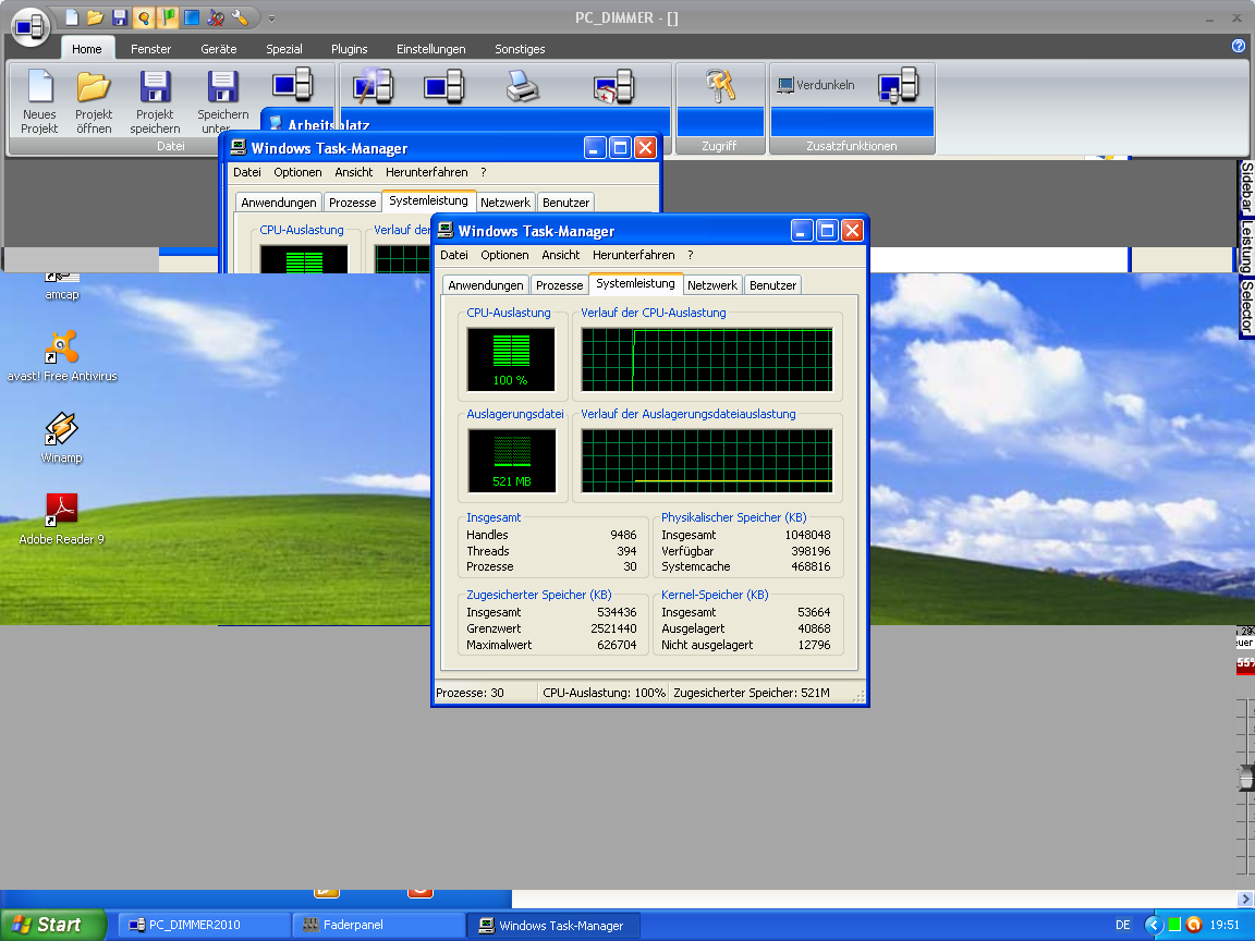

ist mir auch schon aufgefallen.
Ich arbeite mit dem DWORKIN USB-DMX Interface.
Habe einen Athlon 2500+ und 1GB Ram und Win XP. Auch hier ist die Auslastung sehr hoch.
Bei verschiedenen Effekten etc. kommt es auch öfter mal zu Abstürzen des Programms.
Ich steuere im Moment 102 Kanäle auf einem selbst programmierten AVR an.
Fenster hab ich folgende meist offen:
Submaster
Faderpanel
Effektsequenzer
Beim angehängten Bild, konnte ich das Prog auch nicht mehr beenden. Nicht mal über TASK Manager.
Gruß Flo
Gruß Flo

Also ich habe nur das aktuelle Projekt bei mir, d.h. nur ein Projekt welches ich aufrufe und dann damit arbeite.
Meine Frage ist halt, ob mein Rechner für das Programm zu schwach ist, oder es eine Einstellungssache ist????
Habe mein Projekt eben mal auf nem anderen Rechner gestartet, dort habe ich beim Abrufen von einer Bewegungszene
eine CPU von 40-60%.
Der Rechner ist ein Toshiba Laptop mit Pentium 4 M, 2Ghz, 1 GB RAM und Win XP Pro 2003!
Ist also von der Hardware fast identisch zu meinem Dell Laptop, warum denn dann so große Unterschiede????
MfG, Christian

Also mit oder ohne PCMCIA bringt keinen Unterschied.
Habe eben noch mal probiert. Wenn das Notebook im Leerlauf läuft (ohne irgendein Programm) dann habe ich 0-1% CPU.
Wenn ich PC Dimmer im Leerlauf betreibe, dann steigt die CPU auf 15-20 %.
Wenn nun Bewegungsszenen gestartet werden, dann geht die CPU auf 98-100%.
Alles ohne Interface am Notebook !!!
Meine Grafikkarte hat nur 32 MB, kann das daran liegen?
Habe ja 1 GB RAM und 2 Ghz !
Bitte um dringende Hilfe!
