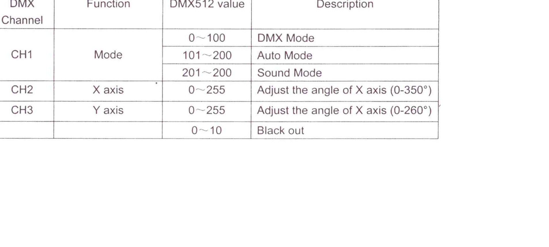

Hallo Leute, habe eben 3 x Irradiant MINI MOVE Moving Head bekommen, bekomme diese Teile einfach nicht
ans laufen, habe alles versucht, das Problem was ich habe, das auf Kanal 1 (MODE) dort 0-100 DMX Mode
101-200 Auto Mode und 201-200 Sound Mode.
Wo genau muss ich im DDF Editor dort die 0-100 einstellen, so das ich auf DMX komme ?
Unter Kanäle dort 1 Pan, Tillt ???
Was müsset ich unter Kanal 2-5 Einstellen ??
Bin noch Anfänger, aber diese Moving Head machen mir echt Probleme :oops:

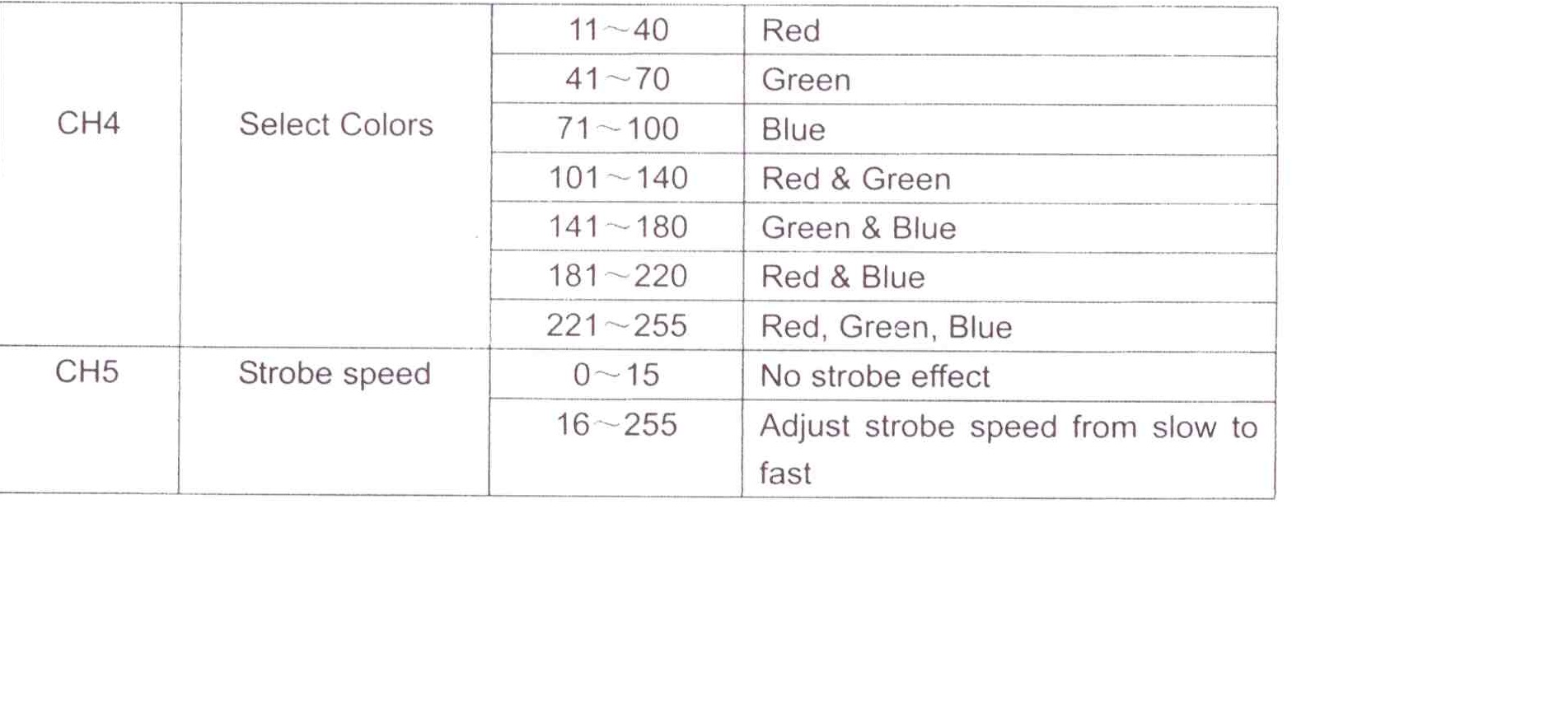

Als Anhang mal die Kanalbelegung (die PDF war zu groß)
