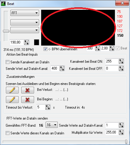

Leider habe ich seit der vorletzten Version (da hatte ich noch Win7 drauf) beim Beattool keine Frequenzbänder mehr.

die Anzahl an Neuinstallationen ist nicht zielführendNeu installiert habe ich PCD schon 3mal... (-:
Fehlt der im Anhang rot umkreiste Bereich, oder wird nur nichts angezeigt?Leider habe ich seit der vorletzten Version (da hatte ich noch Win7 drauf) beim Beattool keine Frequenzbänder mehr.

Re: Probleme mit Beattool (seit Version 5.1)
Hallo!
Ja, genau so schaut es aus!

Also schwarzes Rechteck...
Welche Soundkarte verwendest Du? Sobald links ein Audioeingang gewählt wird, sollten die Frequenzbänder aktualisiert werden.
Hallo!
Ich verwende die Onboard-Soundkarte "Realtek High Definition Audio" mit Treiber "audioendpoint.inf".
Hmmm...wenn ich im Beattool auf FFT klicke, zeigt mir jetzt PC-Dimmer die Meldung
"A Device ID has been used that is out of range for your system"
Sehr seltsam. Das ist "neu".
scheinbar kann er den Soundkarteneingang nicht finden - selstam. Welche Soundkarte ist denn in den erweiterten Einstellungen eingestellt? Hast Du in Windows ggfs. eine Audiosamplerate oberhalb von 48kHz eingestellt? Manche neuen OnBoard-Karten erlauben wahnwitzige 96kHz oder gar 192kHz, die bei der schlechten Qualität der Chips eh nix bringen. Hier könnte das Problem dann liegen. Dort dann wieder auf 44,1 oder 48 kHz zurückschalten.
