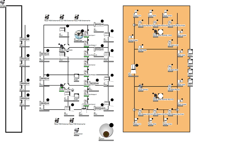

Vielen, vielen Dank Christian,
Ich denke dann wohl mal über ein FX5 nach. Als reines DMX-Out- Interface funktioniert das Enntec störungsfrei und auch ohne flackern. Ich habe ca 40 konventionelle Dimmerkanäle im Patch und bis zu 25 4-Farb-LED-Scheinwerfer 4 LED-Movingheads und noch 5 3-Farb-LEDs im Einsatz. Das ganze verteilt auf zwei Linien und einem DMX Splitter gleich hinter dem Interface. Hier spielt alles auch super zusammen. Inklusive Mediaserver und Beamer. Es fehlte also noch das Schmankerl, ein externes Pult als Hilfe beim Programmieren zu benutzen.
Ich habe noch ein MY-DMX-Interface spare. Ich werde also mal die Variante mit einem In- und einem Out-Interface testen.
einen schönen Tag noch und herzliches Dankeschön für den schnellen Versuch einer Lösung und dieser tollen Software
