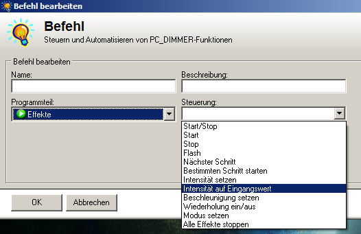

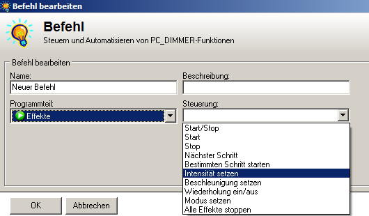

Im Prinzip eine gute Idee, doch leider kann ich beim Hinzufügen von Befehlen zur Kombinationsszene nicht wählen, dass die Intensität auf den Eingangswert (des Submaster-Faders) gesetzt werden soll. Wohingegen ich dies einstellen kann, wenn ich für den Submaster-Fader direkt eine Befehl auswähle. Ebenso kann ich leider keinen Befehl finden, mit welchem ich den Eingangswert des Subfaders an Kombinationssezen weiterreichen kann.
Die angehängten Bilder verdeutlichen vielleicht die Problematik.
Ich habe auch schon versucht einen Effekt anzulegen, der alle zu ändernden Effekte beinhaltet in der Hoffnung, dass die Änderung der Intensität des übergeordneten Effekts die Einzelintensitäten ändert. Leider funktionierte auch dies nicht, weshalb ich glaube, dass dies (ohne MIDI-Schleife oder ähnlichem) momentan nicht mit PC-Dimmer realisierbar ist.
Da ich eigentlich viel mit den Submastern arbeite, fände ich es zumindest sinnvoll, wenn man diese letztendlich ähnlich wie Buttons hinzufügen, anordnen und sogar mit Programmcode versehen könnte. Somit würden sich noch weitaus mehr Möglichkeiten ergeben.
Auswahlmöglichkeiten beim Hinzufügen eines Befehls zur Kombinationsszene.
Auswahlmöglichkeiten beim Setzen eines Befehls für den Submaster

da hast du recht, so wie du es machen willst, geht es derzeit nicht.
Es wäre aber ein sehr sinnvolles Feature von daher: +1 ;)
