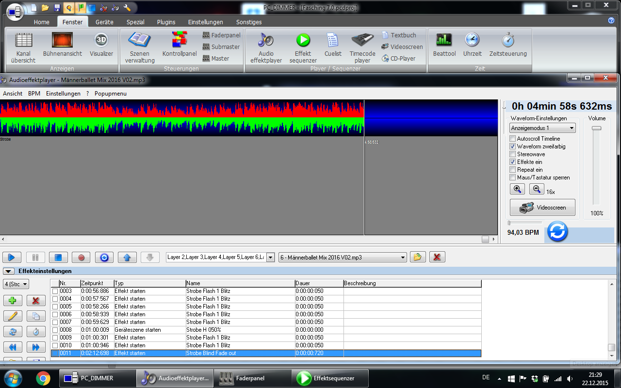

Bin gerade dabei ein Audiofile mit Effekten zu hinterlegen.
Nun mein Problem:
Gegen Ende passt die Audiowave nicht mehr zum Sound.
Die Musik spielt bis zum Ende (Tracklänge 5:03)
Die Wave hört jedoch schon bei 4:58 auf (siehe Bild)
Woran kann das liegen?
Tempo des Liedes ist genau passend.

Update!
Habe den PC Dimmer neu gestartet.
Jetzt reicht die Wave bis 5:01 (vorher hörte sie bei 4:58 auf)

bisher sind mir solche Probleme nur mit mp3-Dateien mit variabler Bitrate (VBR) untergekommen (MP3 benutzt Du ja auch). Konvertiere die Datei vorher in eine Wave-Datei oder eine mp3 mit konstanter Bitrate (CBR) und es sollte gehen.
Ich habe die Ursache noch nicht gefunden, aber offensichtlich liest meine Audiobibliothek bei den VBR-codierten Dateien die Länge insgesamt falsch aus. Ich konnte damals den Fehler aber nicht wirklich eingrenzen :oops:

Werde es morgen mit ner wav probieren.
