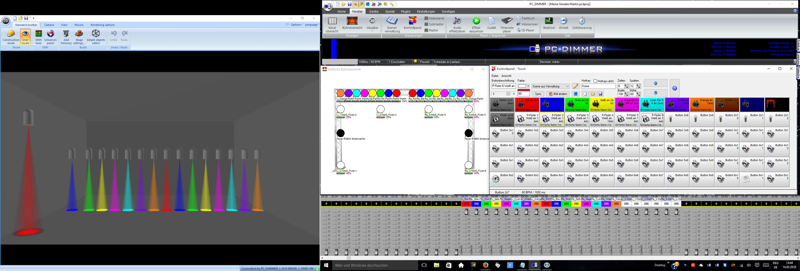

Das ist mein System:
Hab das Problem, dass sich der Audioeffektplayer bei einer Programmierten Show (15min) zwischendurch aufhängt.

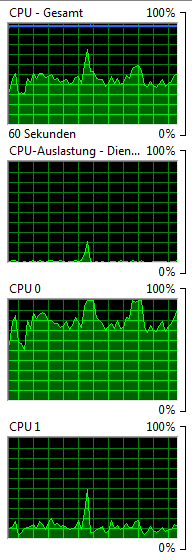

Prozessor 1 läuft auf Volllast, Prozessor 2 wird nicht verwendet.
CPU Last bei Normalbetrieb

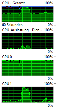

Dann kommt der Punkt an dem alles kollabiert
Nachdem ich dann den Audioeffektplayer stoppe (wenn es der Laptop verkraftet) dauert es ca 20 Sekunden und die CPU Last sinkt wieder aufs "Normale" ab.

Hier nochmal deutlich der Punkt des Crash
Re: Nutzung der Systemresourcen
ja, der PC_DIMMER ist rein Single-Threaded programmiert. Zwar verwende ich etliche Threads, allerdings wird die Rechenleistung auf einen Kern beschränkt, da ich den Code nicht Thread-Safe programmiert habe.
