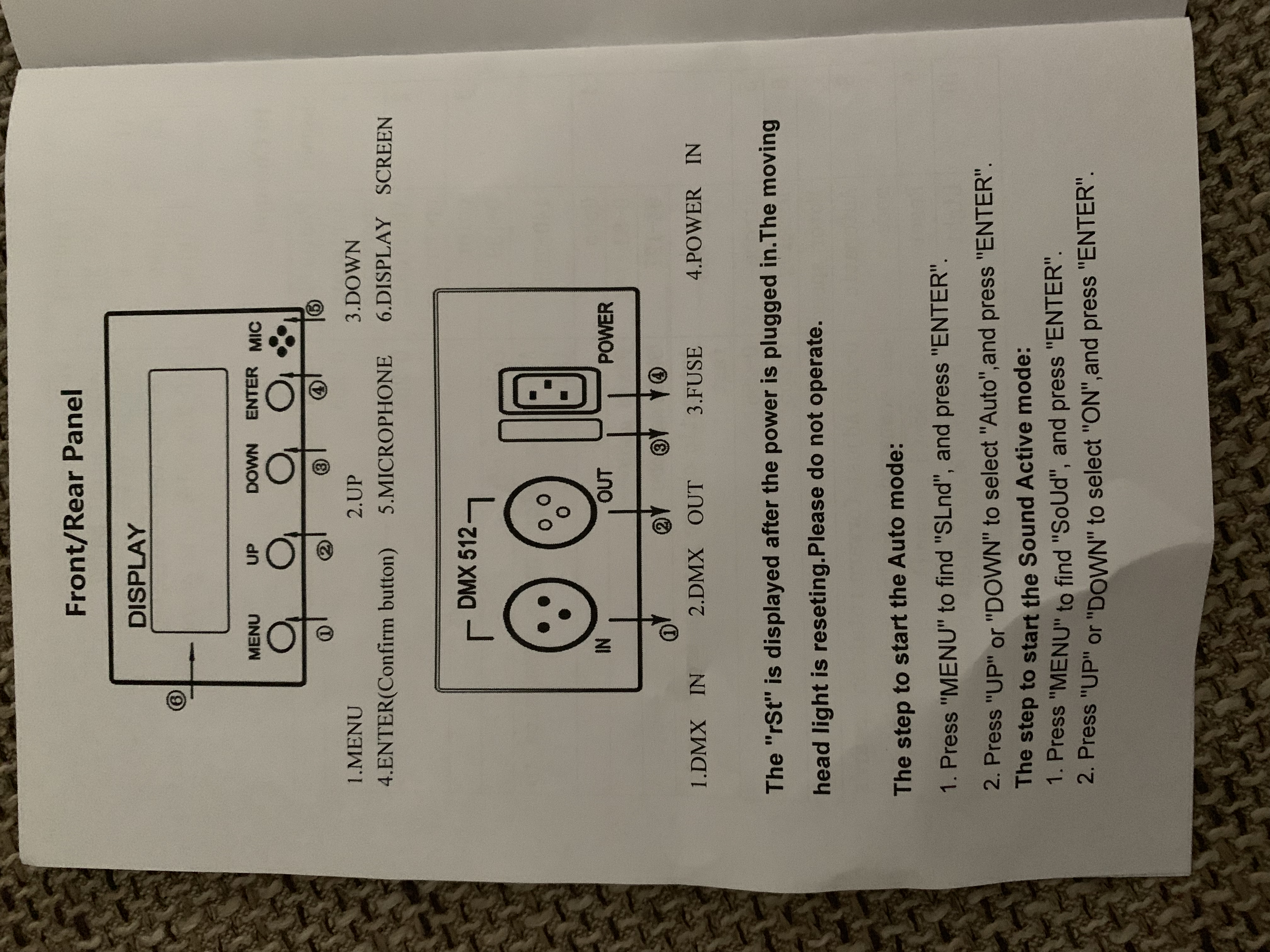

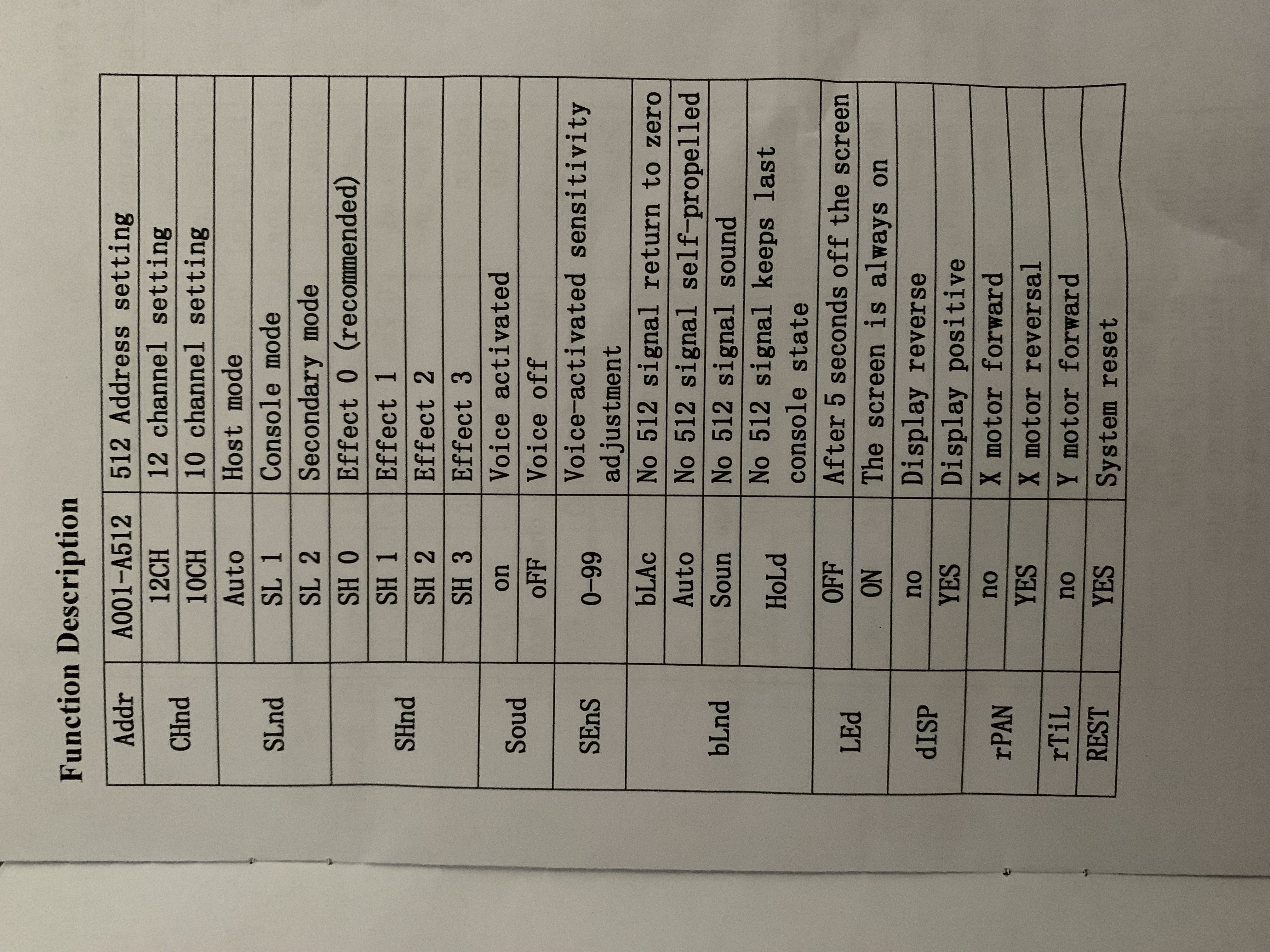

Ich bin noch ganz neu bei diesem Thema und habe 4 Mini Movingheads aus Ebay gekauft. Dachte ich schließe sie an und fertig. Aber jetzt habe ich gelesen dass man hierfür ein DDF benötigt welches ich nicht habe.
Am 25.05. diesen Monats ist die große Geb Party (60) von meiner Mom und ich dachte ich kann da etwas Licht über diese Software steuern...
Kann ich denn auch alternativ ein anderes Modell nutzen? Oder muss ich eine genaue Datei für dieses Gerät nutzen? Ich habe nun etwas bedenken, dass das alles ins Wasser Fällt.
Angaben zum Moving Head:
https://www.ebay.de/itm/113228426785?ul_noapp=true
Bilder der Anleitung sende ich gleich über mein Handy.
Vielleicht hat jemand das selbe Gerät und die Daten hierfür oder eine Idee für eine Alternative.
Wie gesagt ich kenne mich nicht wirklich aus und bin über jede Hilfe sehr dankbar.
