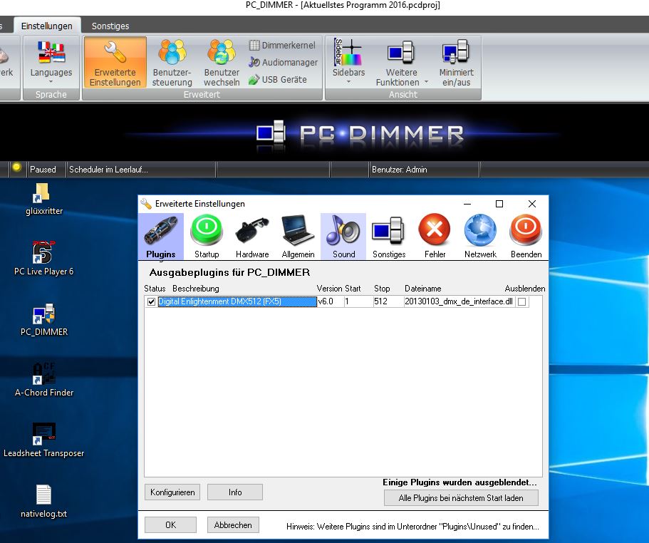

In den Einstellungen - erweiterte Einstellungen...
Welche Funktion benutz du da?
Beim mir ist es die 6.
Teste da mal mit verschiedenen Einstellungen. Nur zur Vorsicht.
- PC Dimmer Einstellungen.JPG (107.25 KiB) 18848 mal betrachtet

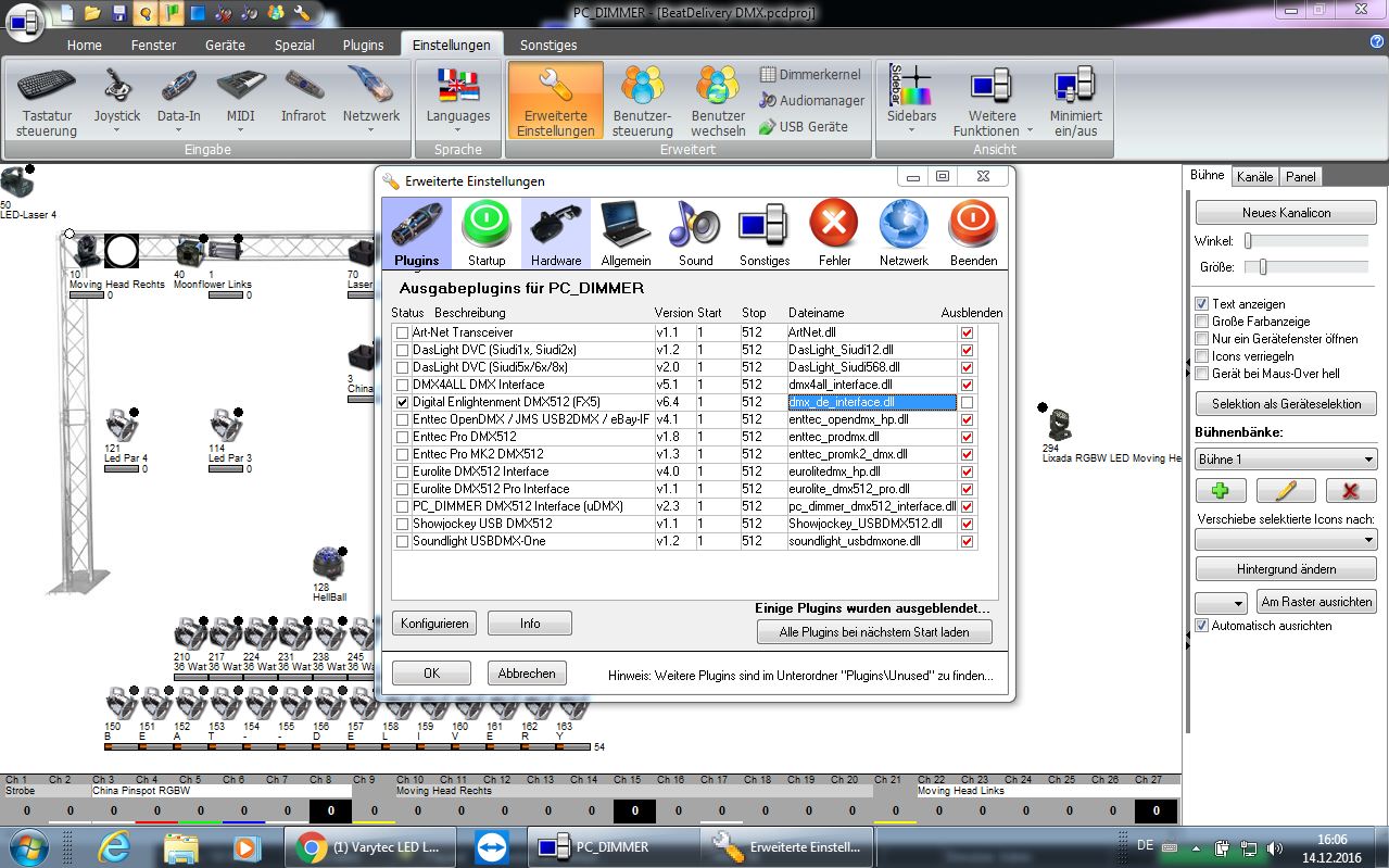

Was mit gerade auffällt.. wieso steht bei dir im Dateinamen etwas anderes wie bei mir...
Re: Varytec LED LASER 4 reagiert nicht auf speed
Das ist bei mir auf dem Bürorechner das Eigenbau FX5 von Christian.
Auf dem Bühnenrechner steht das auch was anderes.
Muss ich morgen mal auspacken und überprüfen.
Ich komm trotzdem nicht drauf, wo der Fehler liegen kann. Bis hierher ist wirklich alles in Ordnung.

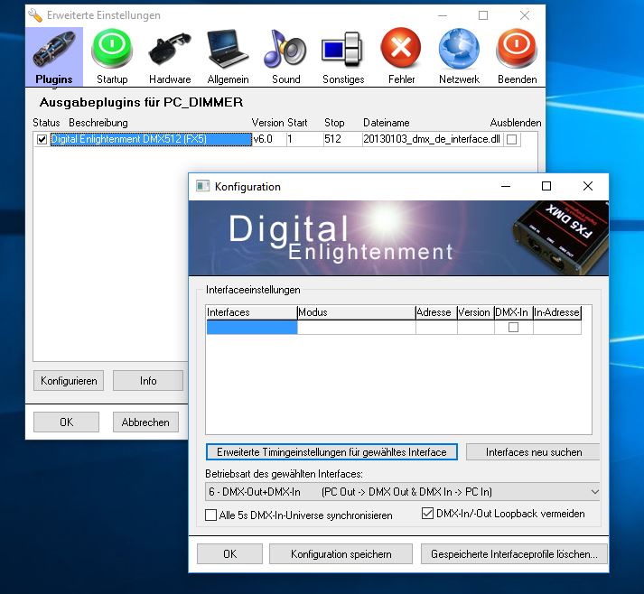

Ich häng dir noch mal ein Bild dran, wunder dich nicht, dass das Interface nicht sichtbar ist.
Hab es im Augenblick nicht zur Hand. Aber überprüfe mal die anderen Einstellungen.
- PC Dimmer.JPG (89.85 KiB) 18834 mal betrachtet
Soweit alle identisch.. Ausser da mein Fx5 Nu als output eingestellt ist, kann ich ich den dmx in nicht nutze. Loopback is auch aus da ich nichts am Eingang hängt
