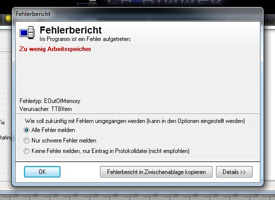

In Line 245 soll END erwartet werden, jedoch Procedure wird vorgefunden.
Nun hab ich etwas probiert und jetzt geht die Datei gar nix mehr auf.

Re: Zerstörtes DDF
Absturzmeldung
Re: Zerstörtes DDF
so wie es aussieht, fehlen insgesamt zwei "end;"-Anweisungen. Die Funktion FormRefresh() muss mit end; abgeschlossen werden, als auch das "case channel of" und nach der letzten Anweisung "15:"
Somit füge mit einem Texteditor vor "procedure FormClose;" folgendes ein:
Code: Alles auswählen
    end;
  end;
end;
danach sollte es wieder gehen.
