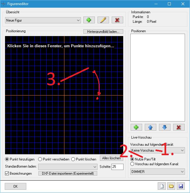

Hey. Hab meine komplette Lichtanlage nun im pcdimmer eingerichtet, aber mit meinen beiden stairville mh-x20 komm ich aktuell nicht weiter.
Könnte mir bitte jemand erklären wie ich die heads dazu bekomme dass die nicht permanent nach hinten, sondern nach vorn auf die Tanzfläche leuchten? Ich bringe in den Figureneditor irgendwie keinen logischen Zusammenhang rein.
Wie kann ich beispielsweise die live Vorschau nutzen? Bei mir tut sich da leider gar nichts am moving heads.
Und wieder einmal Figureneditor..

Re: Und wieder einmal Figureneditor..
Movingheads können ja in der Regel mehr als 360° rotieren (manche 540° und manche sogar noch mehr). Somit ist der Figureneditor zunächst tatsächlich schlecht zu bedienen. Daher habe ich im PC_DIMMER die Möglichkeit der Positionskalibrierung vorgesehen (https://www.pcdimmer.de/wiki/index.php? ... librierung).
Damit kann man die Bewegungsmöglichkeit eines MHs oder Scanners soweit einschränken, dass man den Figureneditor mit seinem Koordinatensystem sehr einfach verwenden kann.
Die Live-Vorschau des Figureneditors funktioniert dann wie folgt:
1. Rechts unten im Figureneditor das gewünschte Gerät
2. Dann "Nutze Pan/Tilt" wählen
3. einen der Punkte links packen und mit der Maus verschieben

Hey. Also Dank deiner Info hat es soweit geklappt dass ich Figuren oder Abfolgen die die moving heads anfahren sollen gut einstellen kann..
Danke dafür ☺
