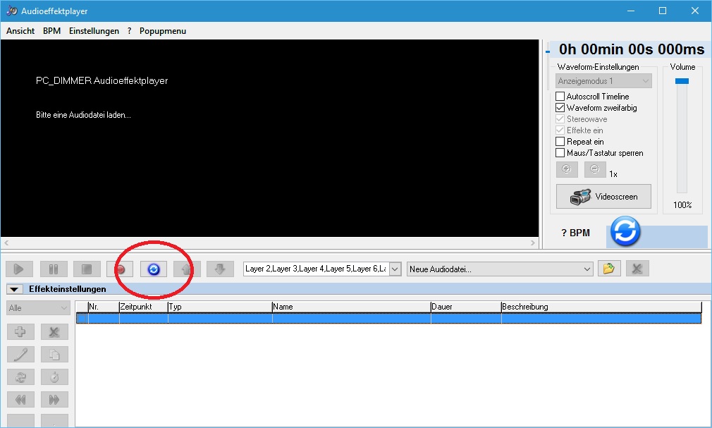

dies ist das erwartete Verhalten bei aktivierter Option "Effektsynchronisation" aktiviert ist. Dann werden alle Effekte und Szenen links der aktuellen Zeitmarke automatisch abgefahren (und natürlich beendet). Dies soll sicherstellen, dass bei einem Klick immer die aktuelle Lichtstimmung vorherrscht, die auch zu diesem Zeitpunkt bei Abspielen der Effekte vorliegen soll.
Man kann diese Funktion aber auch leicht deaktiviere (Siehe Bild)

Re: Audioeffektplayer Performanceproblem
Hab das mal getestet. SUPER!
nein, die Synchronisation ist ausschließlich dafür da, dass man beim Programmieren nicht immer von ganz links (dem Anfang) an abspielen muss, sondern die grundsätzliche Lichtstimmung und die aktivierten Effekte immer zur aktuellen Position passen. Daher muss aber auch immer von links bis zur aktuellen Position alles abgespielt werden, was dann zu einem kurzen heftigen Lichteffekt führt, da alle verwendeten Effekte nacheinander kurz gestartet und gestoppt werden
Verwendet man lediglich Geräteszenen werden diese jedoch nicht einfach stumpf abgespielt, sondern von links nach rechts summiert und dann sanft eingeblendet - bei Effekten geht das leider nicht.
