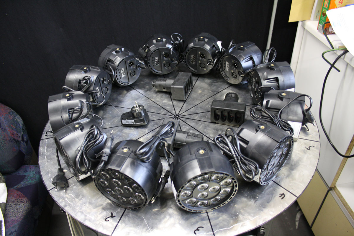

Derzeit Arbeite ich 12 dieser kleinen Dinger in Runde Riffelbleche ein und erstelle daraus eine Uhr.
Diese dient der Ankündigung der Nächsten DEMO und ist gleichzeitig ein Super Lichteffekt.
Ich denke darüber nach, eine rechteckige Aussparung in die Mitte der Uhr zu schneiden und den PIPO Mini PC dort einzubauen ?
Dann währe es ein autarkes Lichtspiel mit Touchscreen und Benutzeroberfläche.

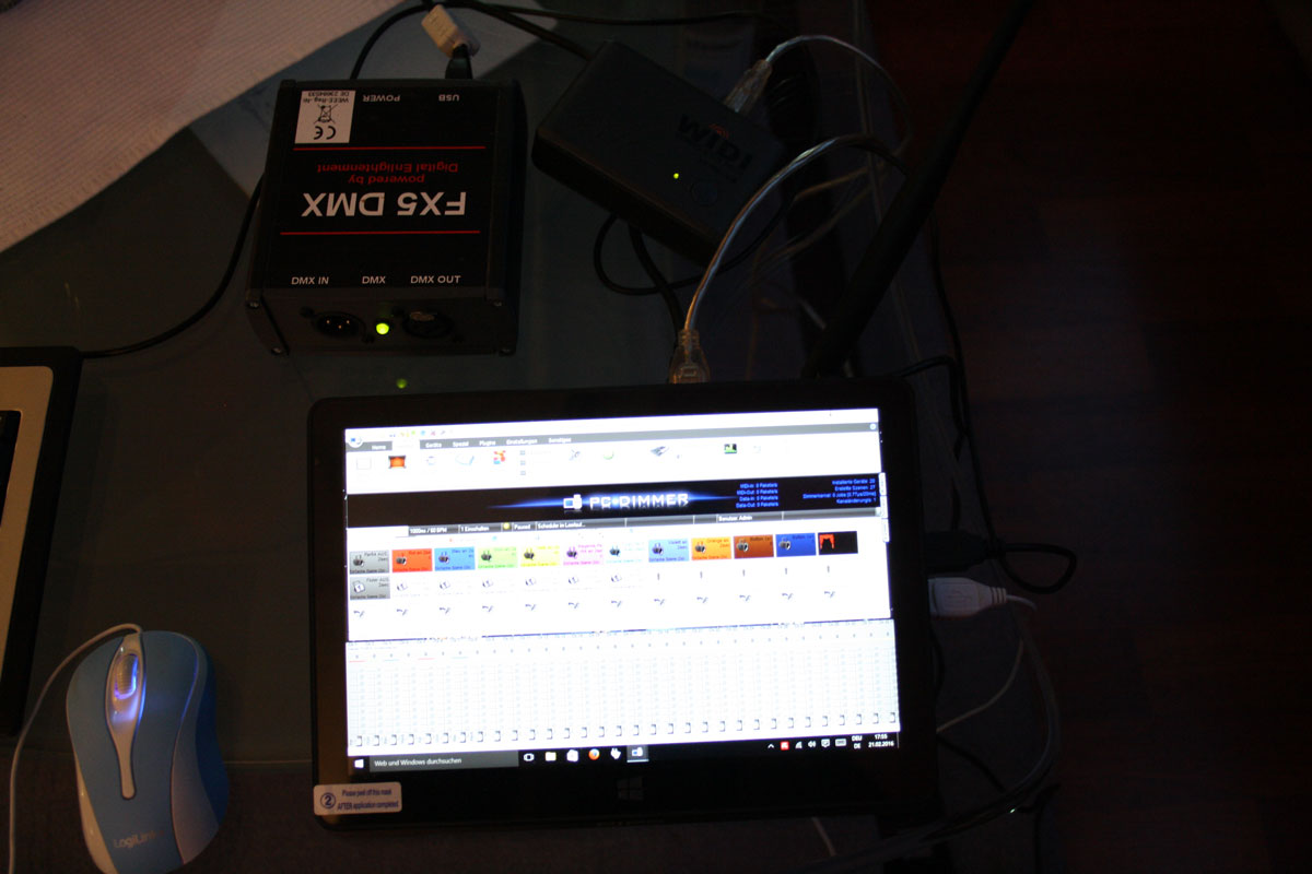

- Der PIPO Mini PC 4x bis 2.1 GH mit FX5. PCDimmer läuft Sauber drauf
- PCD-auf-PIPO.jpg (96.37 KiB) 7146 mal betrachtet

- Die 230V Kabel werden gekürzt, 0,5 M. DMX Kabel kommen kommende Woche und das Ganze ist dann die Uhr.
- Draufgeschraubt-zum-ansehen.jpg (195.91 KiB) 7146 mal betrachtet

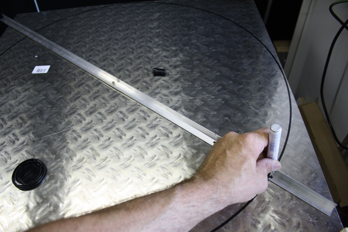

- Beim Anzeichnen des Kreises den ich dann mittels Stichsäge ausschneiden muß.
- Das-Anzeichnen-einer-der-be.jpg (144.15 KiB) 7146 mal betrachtet
